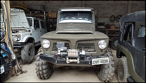

    Galera, na minha coloquei o tubular do cj. so tive que adaptar (alongar) o encaixe do para-choque com a ponta do chassis. Hoje ja modifiquei pq coloquei um guincho. pra isto tive que cortar o "arco" acima da placa pra soldar a base do guincho. depois tiro foto da adaptação com o guincho...
    F 75: Ford Falcon 6cc 3.6 + Clarck 4m + WARM 9.000 + Fate 750 x 16 + um monte de coisas...
