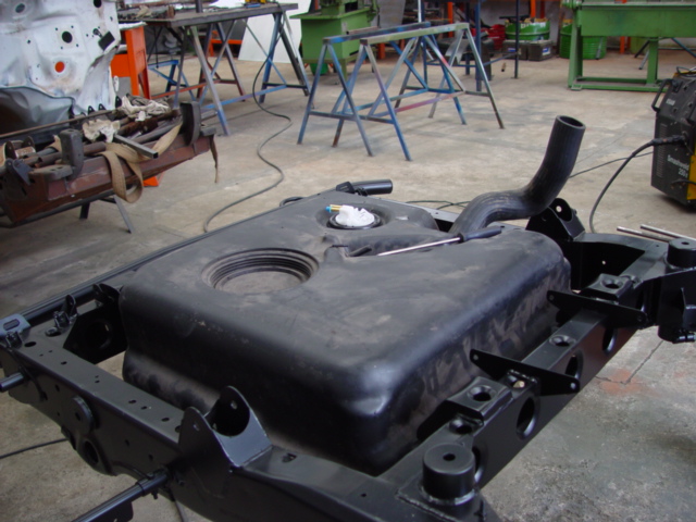

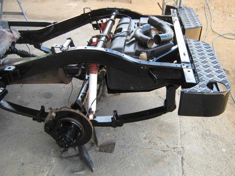

    Elizeu uma boa dica é tanque da D20 que não ocupa muito espaço e é fácil de encontra, capacidade 90L
    "Saudações a quem tem coragem
    Aos que tão aqui pra qualquer viagem..."
    15/10/2009
    Rio de janeiro/RJ
    61
    550
    Rodrigo, como é feita adaptação? Tem fotos dele colocado? Abraços!
    18/01/2014
    Fortaleza/CE
    550
    Agradecimentos: 9
    Ruralnocerante tenho outra foto mais não mostra a adaptação.
    Vou colocar um desses na minha band. Vou adaptar o meu no lugar do suporte do estepe.
    Esse da imagem se não me engano está em uma F75, a imagem retirei do fórum.
    Talvez a ultima seja o chassi de uma rural.
    Eu confeccionaria uma cinta para prender no chassi. Espero que as imagens possa ajudar.
