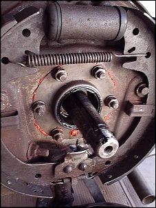

    Nesta foto
    No espelho da roda, tem um regulador de freio. que mostra o lado interno.
    Ele é o que regula a distância das sapatas de freio . tem na parte dianteira e trazeira do espelho.
    No lado externo tem uma porca 9/16 que dá o aperto e um outro no centro que girando vai fazer regular o freio.
    Este parafuso que gira é com chave de 1/4..
    Solta o de 9/16 e com o do centro faz a regulagem da abertura das lonas.
    abçs

    Este regulador de freio..
    É original da F 75.
    e não da rural.....o original da Rural e jeep é o sistema de porca e regulador.
    grande abraço.
