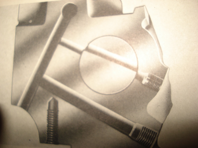

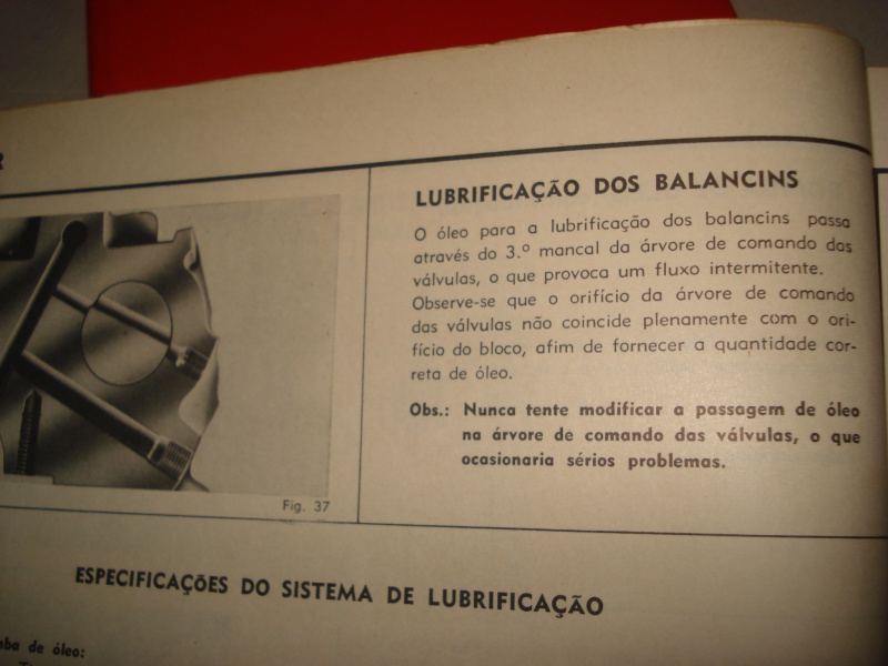

    Então ..
    Vendo o manual do mecanico...
    O eixo comando de valvulas tem um furo que não casa com o furo do bloco...
    É por onde o óleo passa, como se fosse um conta gotas.. a cada volta joga óleo para os balancins.
    veja na foto...
    abçs
