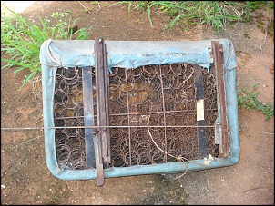

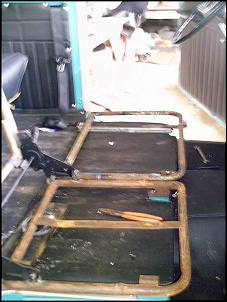

    Pachola. boa noite.

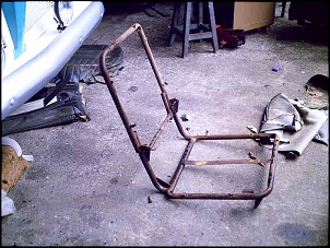

    Tenho várias Rurais.. e em especial uma toda original. só que desmontada.
    Para a Rural do Spin. como ela veio sem o banco do motorista e passageiro, foi feito a armação a partir de uma original.
    Segue fotos da estrutura do banco que o tapeceiro fez.
    Ok. grande abraço.

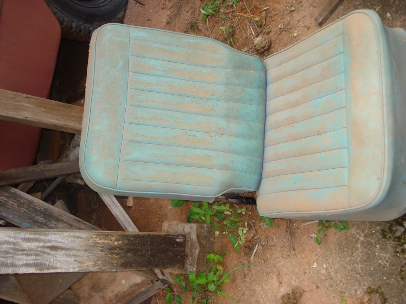

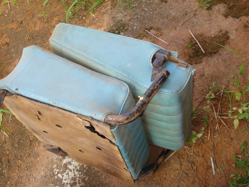

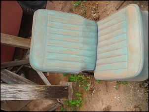

    Pachola boa tarde.

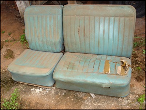

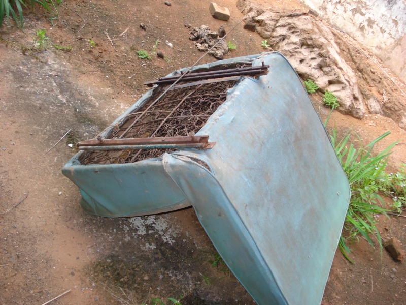

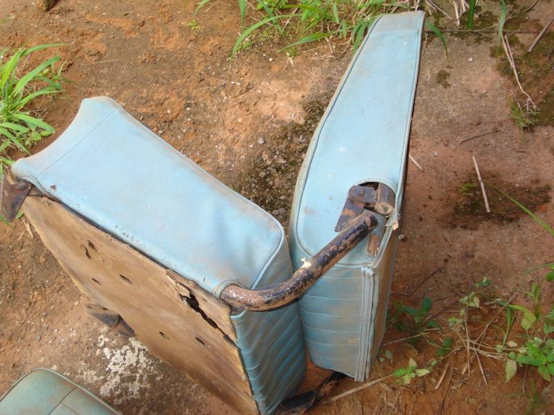

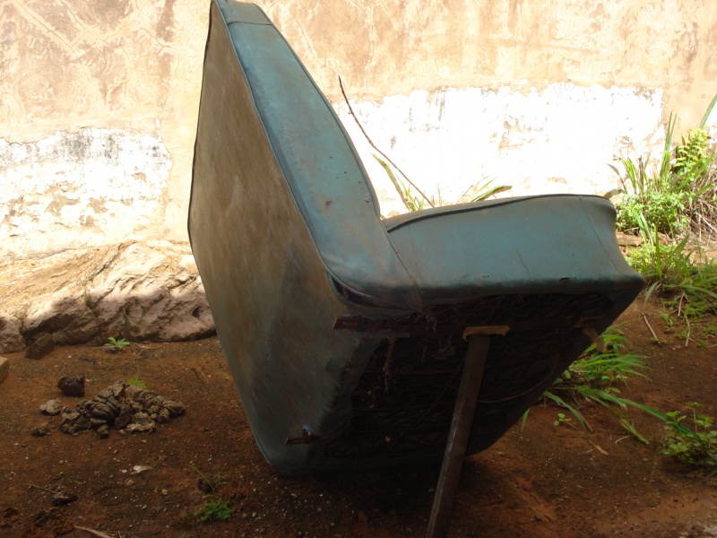

    Fotos de um jogo de bancos dianteiros de minha rural ano 1966.
    Medidas.... Olhando pelo lado de fora... o banco tem inteiro 75 cm..(66 na linha de costura).
    altura do banco 0,50cm. mais 12 cm de assento.
    A largura do encosto. parte de cima 0,7mais ou menos 08 cm. alongando para baixo 12 cm.
    Assento tem o comprimento para a frente de 45 cm. e altura da armação até o assento l8 a 20 cm. na parte da frente. e 12 cm parte de traz do assento. isto na linha do encosto (onde se encosta).
    O comprimento do banco (lado a lado) de 66 cm..tanto no encosto como no assento.
    O encosto tem uma inclinação de mais ou menos 48 a 52 graus.
    Os trilhos é igual ao da f 75.
    tem as seguintes medidas.
    beirando por fora até o centro do parafuso 20,5 cm. e até o outro lado 66 cm no centro do parafuso.
    O banco do passageiro. tem as seguintes medidas.
    altura do encosto. 45 cm. mais 20 cm do assento
    as costas do encosto. tem 45 cm de largura por 55 de altura. e largura da forração. de 7 a 8 cm..
    o assento mede 45 x 47 cm. mais a altura do assento que é igual ao do banco do motorista.
    Precisando de mais detalhes e medidas posso passar por aqui. mas não sei como fazer para adicionar medidas sobre fotos.
    grande abraço.

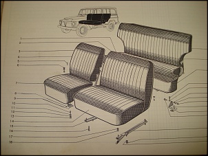

    Ilustrando o banco da Rural
