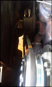

    Instalando ar condicionado em rural com motor bf 161.-imagem-076.jpgInstalando ar condicionado em rural com motor bf 161.-imagem-094.jpg
    Fotos de polias,
    Estou colocando DH. na pickup, e tem várias opções de polias para tocar a bomba hidraulica.
    Tem polia da bomba hidraulica do Del Rey, do Tempra, do gol..
    Como a polia da Bomba hidraulica originalmente poli V.... e agora com a correia tipo do gol, corcel, del rey, (correia 10 e da Rural original é 13)..
    Se for usar a polia original da bomba vou ter que abrir a polia da bomba para correia 13...
    Como também achei a polia original da bomba de água do Bf. e colocando uma sobre a outra, consegue fazer a polia dupla na bomba de água, logicamente, colocando um calço entre as polias, pois originalmente, tem um calço de aluminio entre a hélice e a polia....ainda vou ter que colocar mais um calço entre a hélice e a polia só que de menor tamanho.
    tem a opção de fazer uma polia dupla, acrescenta mais uma polia no virabrequim....
    estou fazendo uma adaptação para a polia original do motor Bf receber mais uma polia...(depois posto fotos)...
    No caso uma polia da bomba hidraulica (mesmo tamanho) junto com a polia do virabrequim...
    abraços.

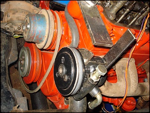

    Adaptando. Bomba hidraulica no motor Bf.
    Polia da bomba de água com duas polias uma sobre a outra com espaçador.
    No virabrquim, fiz um adaptador de polia da Dh do santana...........
    tirei a chapa com furos e fiz uma outra com a mesma furação, e fiz rosca para colocar a polia sobre o adptador..

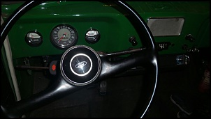

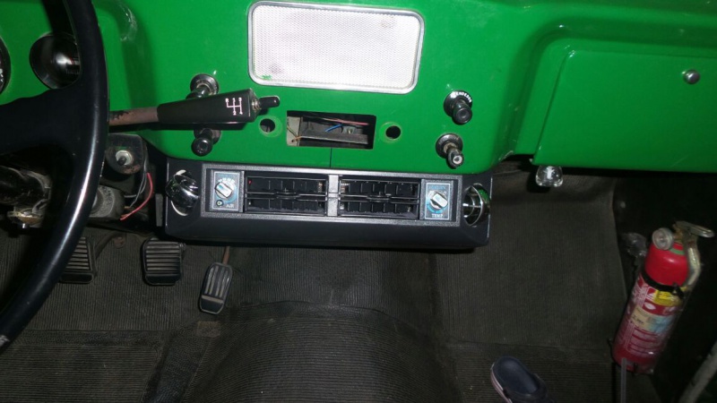

    desculpe a demora o pc deu pau e no celular não consegui enviar fotos!
    Miniaturas de Anexos Miniaturas de Anexos Instalando ar condicionado em rural com motor bf 161.-2014-10-10-11.01.43.jpg   Instalando ar condicionado em rural com motor bf 161.-2014-10-08-13.11.43.jpg   Instalando ar condicionado em rural com motor bf 161.-2014-10-08-13.11.27.jpg   Instalando ar condicionado em rural com motor bf 161.-img-20141015-wa0011.jpg   Instalando ar condicionado em rural com motor bf 161.-img-20141015-wa0012.jpg

    Amigo cangu qual o modelo dessa caixa de ar que vc colocou debaixo do painel? onde vc comprou?
    04/11/2005
    rio de janeiro/RJ
    455
    meu pai tem uma loja aqui no rj de ar condicionado automotivo, mas no mercado livre vende é caixa evaporadora universal tem varios modelos essa eu achei que conbina mais.
