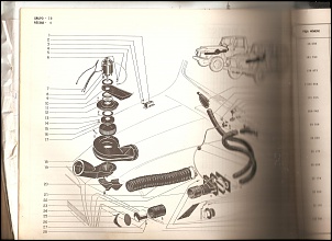

    Ok... As Rurais e Fs 75 (pickup-jeep ou Pickup Willys).. Não sairam com ar nem com ar quente de fábrica...
    Sei que nos anos de 1961/64. tinham um sistema de ventilação do Parabrisa acho que tenho no manual.
    Vou anexar um ilustração de como era o sistema de ventilação das Rurais e Fs..
    Mas fazer ar quente não é muito dificil...
    Nos desmanches tem muito Gol Parati, Santana Voyage,.. com o sistema de ar quente..
    Tenho em minha Parati ...
    é composto de um radiador junto ao sistema de ventilação onde vai uma entrada e saida de água do Radiador...
    Mais um registro de abre e fecha para regular a temperatura no interior do veiculo..
    No mais é só dar uma olhada de como funciona para fazer a adaptação do sistema.
    Ok...
