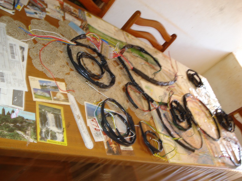

    Duvida-instalação do chicote eletrico da Rural
    Vou instalar um chicote eletrico novo na minha rural (que ja veio sem, só com gambiarras para ligar o motor). Minha duvida é por onde passa a fiação do painel para a traseira: 1-por dentro pelo assoalho; 2-por baixo pelo chassi; 3-por dentro pelo teto; 4-nenhuma das anteriores
    Alguem pode me dizer o lugar correto por onde passa a fiação da luz de teto e para as lanternas traseiras?
    Obrigado.

    Colega lanternas trazeiras acredito que seria certo pelo teto a minha Rural ta passando pelo chassi , luz do teto o fio passa na coluna do parabrisa ,se comprou chicote novo pelo tamanho e posiçao voçe identifica por onde passa, o Antonio umino aqui do forum com certeza sabe te informar.abraço

    O fio que vai para a luz de cortesia no teto. vai pela coluna, este é um fio só. acho que vc pode levar do interruptor da luz, direto para a luz do teto..
    Pois é o chicote trazeiro. passa por dentro da coluna, se for original tem um separador debaixo do painel logo do lado esquerdo.
    daí vai por cima . deve ter uns prendedores de fios e depois desce pela coluna trazeira. antes separando para a esquerda desce e continua pelo teto até o lado direito...onde passei o de 3 fios. desde a junção da dianteira até a separação trazeira.
    Na Rural. comprei fios cabo tipo 4em 1 de 1mm. e outro de 3 fios.
    1 seta esquerda.
    2 seta direita.
    3 luz de posição.
    4 luz de freio.
    5 luz de ré
    6 fio do medidor do tanque.
    7 fio de reserva.....
    Comprei um chicote completo com fusivel...
    agora estou apanhando, não é akebil, nem fortluz..... não veio manual....
    Advinhação.......... acho que não vale a pena, é um pouco mais barato... dá um trabalhão...
    chegou ontem...... mas arrependi...acabamento a desejar, pois tudo é passado em um espaguete de um medida só..
    Mas tem trouxa como eu que comprei....achei que não era assim.....
    Agora não tem jeito tenho que ir fazendo testes fio por fio. para achar para onde vai.....
    Bom... O original até que não estava Ruim.... mas quiz colocar com fusivel... agora danou-se.
    o barato sai mais caro.... concluindo...só não falo de onde comprei....(em loja de 4x4 de sampa)
    abçs

    Obrigado Antonio. Vou seguir as suas dicas. Comprei o chicote da Akebil, parece bem-feito. Ja consegui identificar todas as conexoes, agora e comecar a brincadeira

    Texas. bom dia.
    Este seu chicote veio completo com os soquetes, e os terminais para a ligação aos interruptores..
    Pisca, luzes, limpador. freio. tanque, temperatura. e outros.
    abçs

    Veio com os terminais e conectores montados. Agora e brincar de encaixar.

    Cheguei na conclusão. destes chicotes à venda não pode ser comprado o mais barato.. estes não vem completo..
    Como estou a montar uma F 75 e com a instalação com gambiarras e por sugestão comprei a nova....que deixa a desejar.
    Por fim acho que vou ter que comprar uma outra destas mais caras para poder funfar a f..
    Mas tá valendo.

    Alguém mais comprou este chicote da Rural ou f. é com fusivel
    Este chicote veio sem os terminais, sem manual e preciso de ajuda para poder ligar os fios.
    Tem como me ajudar na montagem dos fios....
    Tenho o original, mas com muitas emendas e também tenho que revisar para montar...e acabei comprando esta, que está deixando a desejar...
    agradeço de antemão..
