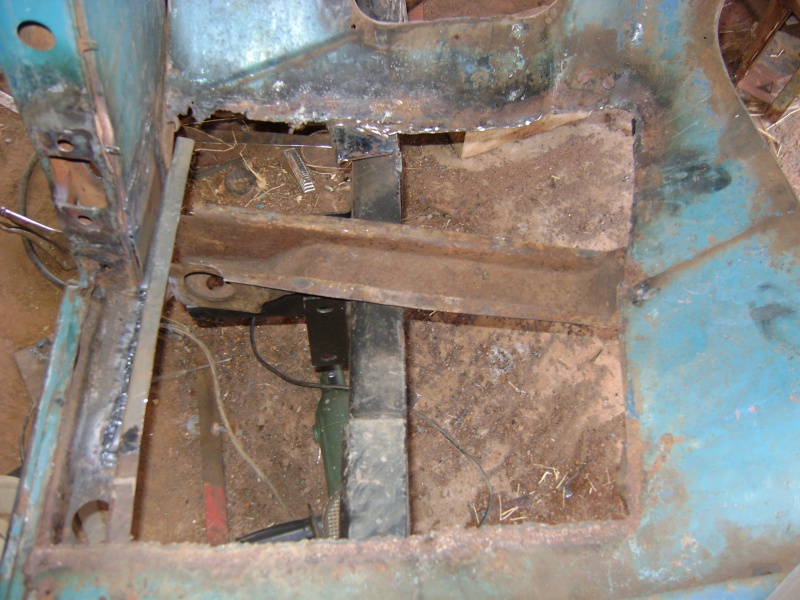

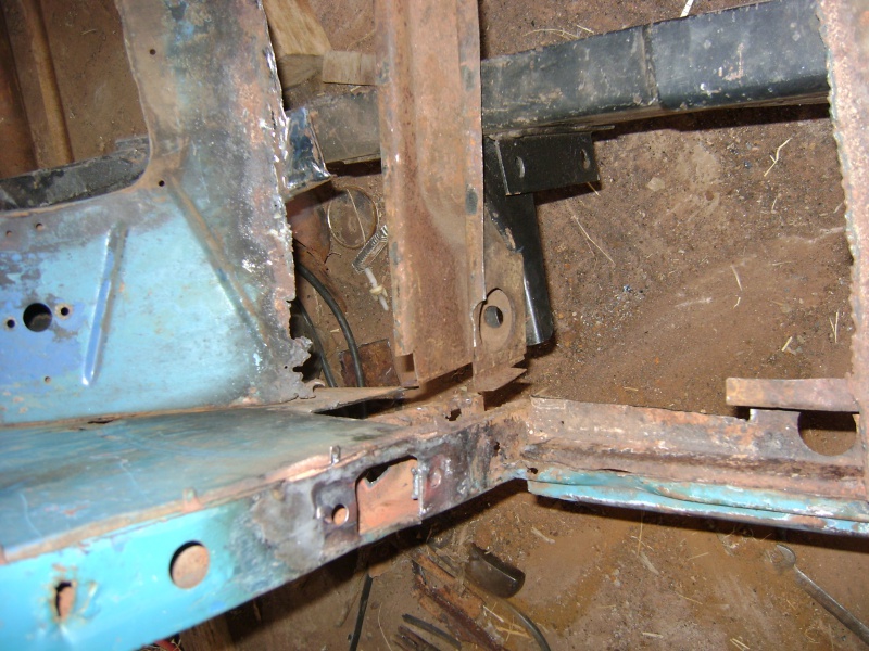

Parte da coluna direita que estava bem estragada....
Abaixo a coluna direita junto ao assoalho e a longarina ....reformando partes.
Anexo 478985
Anexo 478991
foto da chapa do assoalho...
vou postando fotos.
abçs

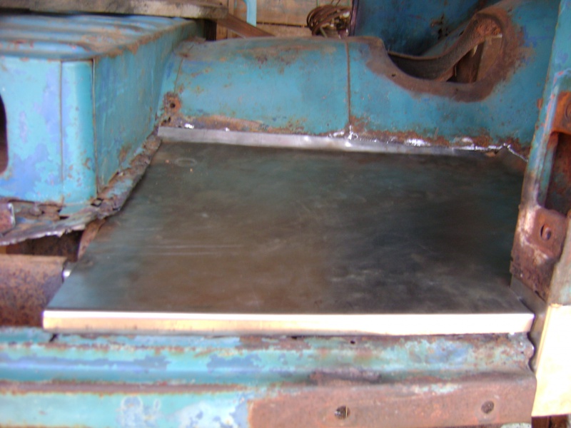

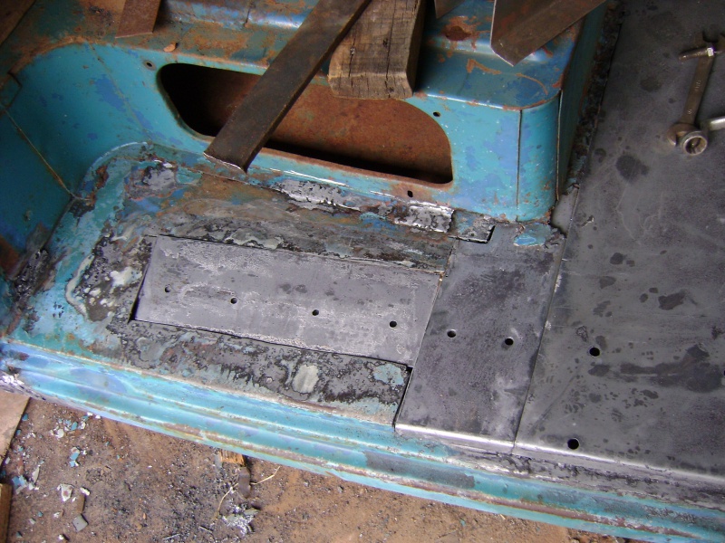

Mais fotos da reforma da cabina...
a Solda foi feita com mig...(mag)..
Anexo 479040
assoalho direito. fiz por retirar a parte podre e fazer um remendo..
Anexo 479043
Parte da coluna já soldada e a lateral interna trocada...

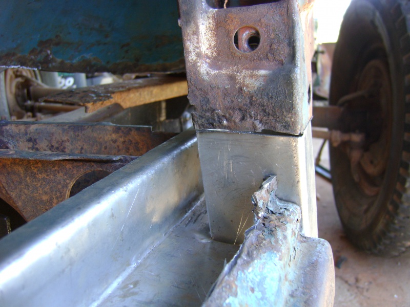

Mais fotos agora do lado esquerdo...
Anexo 479538
Parte da coluna, onde fixa o paralama na parte interna....
trocando... refazendo....
No anexo. mais fotos.....
abraços.
