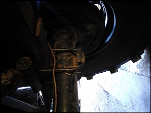

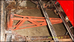

    Boa Noite Amigo,quando mudei os molejos da minha, fiz este tirante... Simples de fazer.
    Mas agora não faço mais ele nas willys que faço Spoa.Se você tiver como olhar em uma Toyota,basta fazer uma sapata na parte de baixo da carcaça,os granpos ficam virados(de lado) e assim já resolve o problema,
    Amanha posso tirar uma foto e te mandar...Só fazer essa sapata que fica melhor, Segue foto da minha.(com tirante)

    Boa Noite, Cara Desculpa a demora,é que acabei excluindo as fotos e só ontem a F-75 passou aqui pela Oficina...
    Miniaturas de Anexos Miniaturas de Anexos Tirante diferencial traseiro F75-20140617_080251.jpg   Tirante diferencial traseiro F75-20140617_080311.jpg   Tirante diferencial traseiro F75-20140617_080350.jpg
