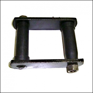

    Qual bucha usar-84114.jpgeste é o original.. dianteiro.

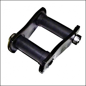

    Qual bucha usar-84134.jpgeste o trazeiro original.

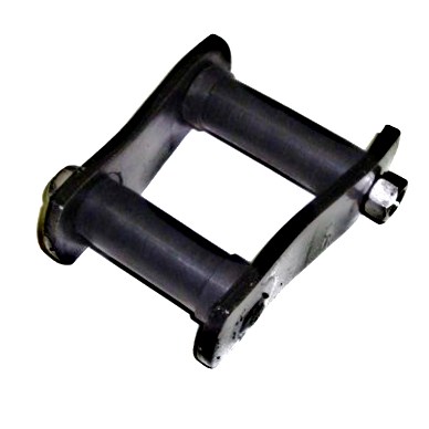

    Qual bucha usar-84119.jpgtenho usado estes ... na dianteira.
    Qual bucha usar-84133.jpgBucha da mola dianteira ou trazeira, a dianteira um pouco mais curta e a trazeira mais longa. (original)

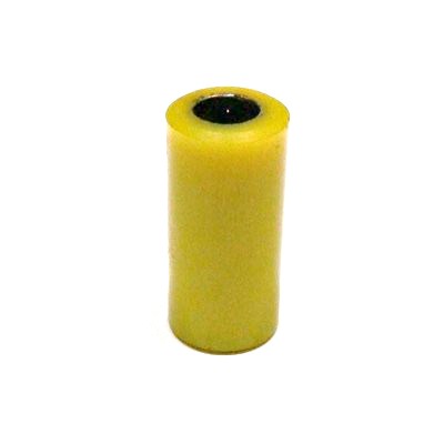

    Qual bucha usar-84130.jpgEsta bucha é a de pu ... na parte do suporte fixo...

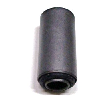

    OkQual bucha usar-84244.jpg...esta bucha é a original dos modelos mais modernos....
    que antes era um tipo de carretel.. cortado ao meio.
