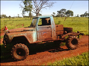

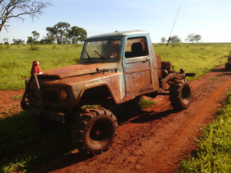

    Ta ai a minha viatura galera...Marineti
