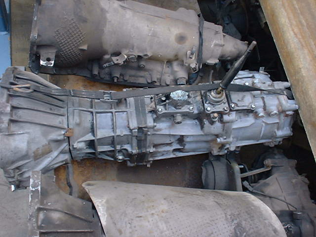

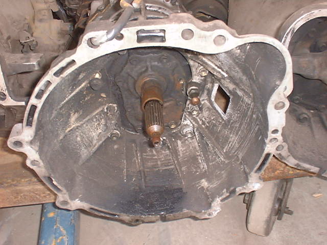

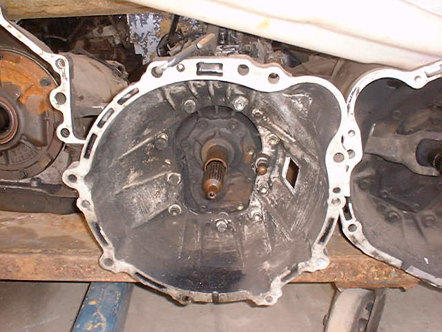

    1) Bem, o lance de tentar adaptar o Silverado 4.1 com o câmbio da Hilux 2.8 pode até dar certo com algumas observações:
    O câmbio com a caixa seca original tem 1 metro de comprimento. O motor 4.1 também é meio longo. Tirei a caixa seca do 4.1 e comparei com a da Hilux. De 1 a 2cm de diferença, sendo a do 4.1 mais curta, permitindo assim uma flange para adaptar. Outras curiosidades:
    - eixo piloto com 20 estrias e 9cm de largura;
    - comprimento do eixo piloto de 14cm com a caixa seca e 17cm sem.
    Ai não sei se usaria a embreagem da Hilux ou a da própria Silverado. O câmbio CL 2215 está muito difícil de encontrar. Ainda com relação a este conjunto, o motor 2.8D da Hilux tem uns 18 kgfm de torque contra quase 30 kgfm da Silverado. Isto pode ser um problema.

    Seguem fotos do câmbio da Hilux 2.8D. Dá pra ver que opções são muitas, mais como disse no início, o meu CJ vai ganhar 4 sapatinhos 35" e ele vai precisar girar estes sapatinhos bem, quando estiver entalado até a capota.... :P
    Olá Alessandro!
    Quantas opções... Bom, pela "metragem" e pelo que vi nessas fotos, vc pode ir esquecendo esse câmbio com o motor 4.1. É muito longo, não dá espaço nem para a espiga e luva do cardã.
    Cosidere uma adaptação utilizando sempre a embreagem e capa-seca do motor. O volante já tem platô e disco dimensionados para o torque dele, e é muito fácil fazer uma flange entre caixa e capa-seca. Às vezes nem flange precisa, basta refurar a capa-seca. Retrabalhe o eixo piloto, cortando e soldando um com comprimento e estrias adequadas ao disco de embreagem original do motor.
    Para girar os 35", um motor 6 cil. em linha será sempre a melhor opção. Tem torque em baixas rotações. Tanto o 4.1, quanto o 4.9 da F-1000. Um amigo meu tem o 4.9 com câmbio da F-1000 e pneus 35". É um animal! Não sei dizer a média, mas não é muito gastão. E quanto ao preço das peças, faça o seguinte: compre "motores". Esse 4.9 é vendido à preço de banana. O dia que der problema, troque o motor inteiro! Assim como o 4.1, será preciso abrir espaço, recuando a parede de fogo.
    Motores V6, como disse antes são de alta rotação, além de manutenção cara...
    Procure um câmbio de Toyota Bandeirante 4 ou 5 marchas para pôr no 4.1. É um excelente conjunto, testado e aprovado por muitos "engeseiros"...
