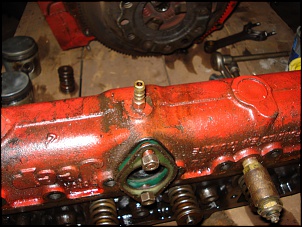

    Agora mais uma dúvida:
    O servo freio tem uma conexão com o coletor de admissão. Como a F75 não tem este dispositivo originalmente, o que devo fazer?
    Levar no torno e fabricar a tal conexão?
    Há outro meio para o servo funcionar?
    abs.
    No coletor de admissão tem um tampão.
    Retira ele. Em lojas que vendem gás de cozinha geralmente tem esta conexão. ou também na linha de ar comprimido.
    Em ultimo caso. pega um que dá rosca no cabeçote, ou que dá certo na mangueira de vácuo...
    Com o lado da rosca pode-se levar em um torno e fazer a rosca do cabeçote.
    Com o lado da mangueira dando certo a rosca, a mesma coisa para poder conectar a mangueira de vácuo.

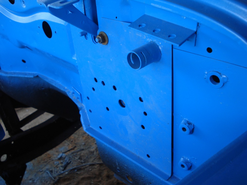

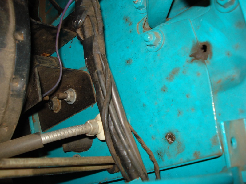

    Antonio, por dentro da cabine você fez algum reforço no painel corta fogo, ou apenas fixou a pedaleira? Esse conjunto pedaleira do opala + servo e hidrovácuo da F1000 realmente é muito bom. Apenas um detalhe na pedaleira do opala, que já feito em uma rural e achei interessante, é passar o pedal da embreagem para fora do suporte original (fixa pela lado de fora), qualquer torneiro faz, fica bom porque dá mais espaço entre o pedal do freio e o da embreagem.
    Pelo lado do motor coloquei uma chapa 14 com uma dobra bem na junção entre o painel de fogo e o assoalho..Pedaleira do UNO na F-75: Qual o melhor Servo-Freio?-imagem-009.jpgEsta é da pickup que estou no momento pintando..
    a chapa de reforço que já está no lugar..
    Pedaleira do UNO na F-75: Qual o melhor Servo-Freio?-imagem-013.jpgPor esta foto da Rural que está já montado...
    O cabo da embreagem é o da Ford F 100 OHC.
    esta chapa de reforço tem uma aba na parte de baixo na juncão entre o painel e o assoalho mais uma aba subindo da junção até a barra de apoio do radiador...
    Ok..
    No anexo um cabeçote do motor BF 184. que está com um bico no lugar do tampão.
    Este motor já vem com esta conexão para o hidrovácuo..
    até mais.
    abçs
