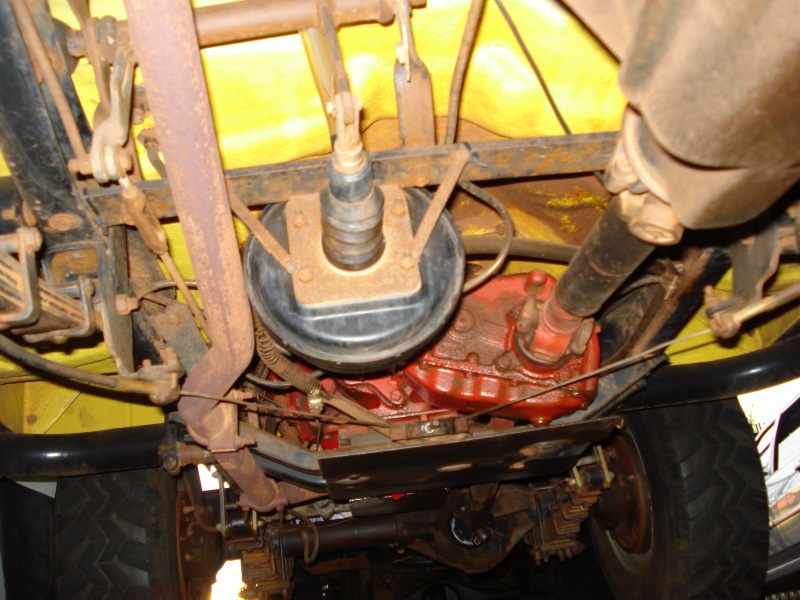

    Reabrindo o tópico.....
    Até que enfim achei o jeep. adaptado hidrovácuo e cilindro mestre de Kombi, colocado por baixo entre as longarinas do chassis.
    A pedaleira é original no assoalho.... Originalmente o pedal empurra o pistão mestre..... Foi retirado o cilindro mestre. e este passou a puxar uma extensão (vareta) em um sistema que puxado empurra o eixo do hidrovacuo fazendo o cilindro mestre funcionar...
    Veja a foto que está anexo...
