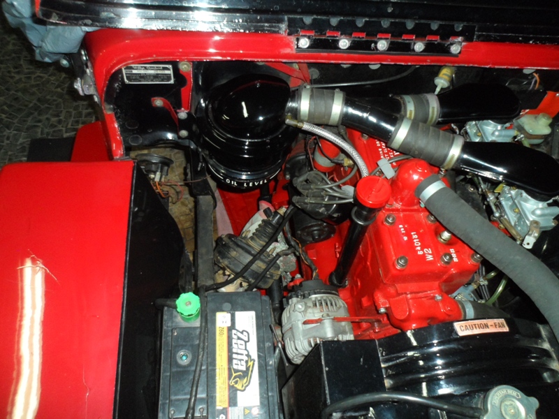

    Reservatório em ótimo estado! Acredito que dá para usar o mesmo!
    Este é o vão onde pretendo instalar!
    Mais ou menos nesta posição!

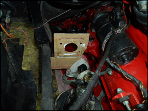

    Molde em papelão do suporte, basicamente vou cortar duas chapas de 2mm de espessura e montar uma caixa com 5cm de largura
    Mais ou menos assim que vai ficar no local, vou fura e prender na longarina do chassis, na parte de dentro, devo fixar com 3 parfusos de aço 3/8 preferencialmente rosca fina

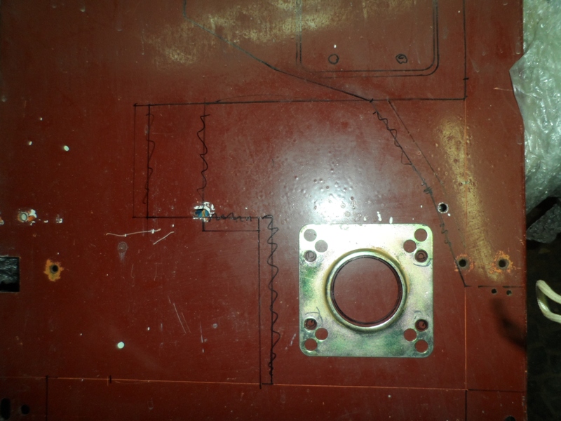

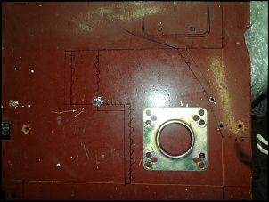

    Transferi desenho na chapa de aço! Necessita refinamento, mas o básico é este!

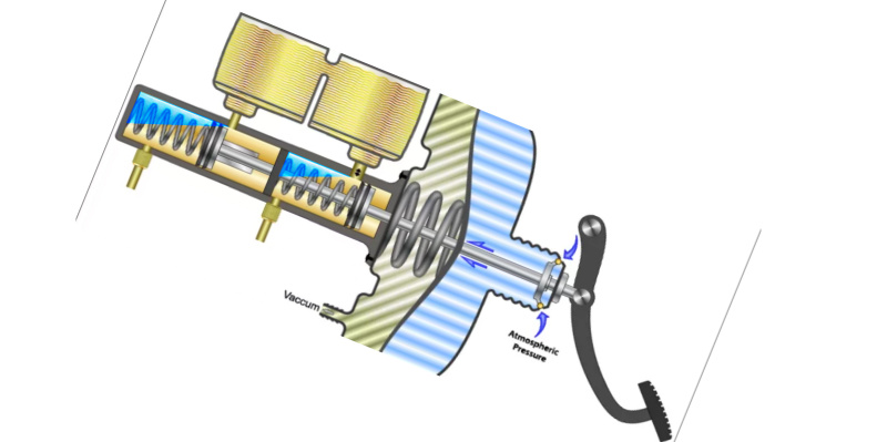

    Sobre a adaptação do O servo freio:-
    O ideal seria ficar paralelo, porém trabalhar inclinado não afeta o funcionamento do mesmo!
    O detalhe é que não pode, o cilindro mestre estar numa posição que poderá acumular ar dentro da câmara.
    Do contrário, não tem problema.
    Fiz uma ilustração marcando em azul dentro do cilindro a região que vai ficar sujeita a parar o ar
    Acho que é mais simples,na hora de sangrar, levantar a traseira do jeep até que o cilindro fique nivelado. Acho que dá para erguqe no macaco! Ou mais divertido numa rampa ou um barranco.
    Vejo outra opção fazer dois sangradores, fazendo um furo de 1 ou 1,5mm e roscando um plugue com o bico!
    Outra opção, que não gosto, seria criar mais um mancal tipo balancim daí o impulsor fica alinhado. se for este o caso prefiro não fazer até ter uma solução melhor!
    Estou planejando continuar da maneira mais simples se der problema partir para outra coisa!
