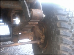

    Então, faz um tempo que estou mexendo com isso, mas o que estou pensando no momento, é (lembro que é SPOA):
    1 - Molas da Toyota;
    2 - Apoio ou Suporte das molas (soldado no eixo), um pouco maior e mais robusto que o atual, que não é original;
    3 - Jumelo tipo revólver;
    4 - Amortecedores de ótima qualidade e com regulagem (colocados no suporte superior original, e na parte inferior, "adaptar" pelo nível inferior das molas, com isso consigo uma distância aproximada da original)
    Nas fotos é possível verificar que os amortecedores estão na chapa ou suporte (não sei como chama) original, vou passá-los para debaixo do feixe de molas, logo acima do suporte das molas, e confeccionar em chapa também, novos suportes para fixar os grampos.
    Obs.: na traseira não sei se dá muita diferença com as molas originais ou as da Toyota?
    O que ACHAM?
