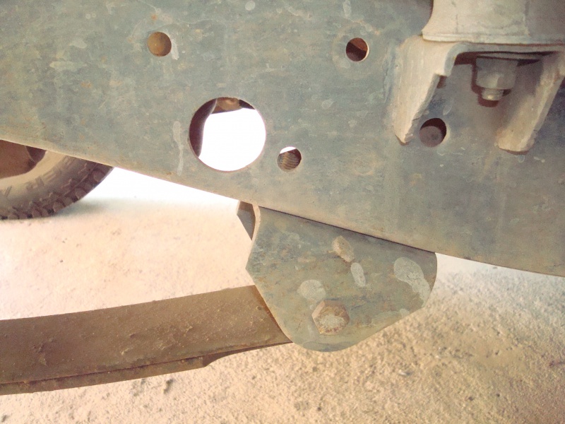

    Citação Postado originalmente por Denilsom Ver Post
    Colega na minha rural coloquei só na dianteira não tem segredo só arranquei os suportes das molas originais com uma talhadeira de aço forte para cortar os rebites, não alonguei a ponta como muitos fazem pois não precisa, um dos proprios buracos do chassi da parte de tras isso na dianteira serve de base para não sair da medida da cx de roda, o suporte da frente fica rente ao inicio do chassi ai e so marcar os outros furos colocar parafusos e depois dar uns pontos de solda.
    Ja me deu uma luz, vou conversar com o mecânico. Seria possível me enviar umas fotos? vai me ajudar muito.
    Vou adaptando ela aos poucos pra trilha, como sou leigo no assunto vou precisar de muitas dicas.
    Obrigado

    Feixe de molas
    Nunes vc queria umas fotos ve se estas da pra ter ideia da posicao os jumelos ficam um pouco deitado mas fica macio , agora se quiser que o carro fique mais alto ai sim tem que aumentar a ponta do chassis uns 5cm.

  • #19
    a posição correta dos jumelos é 45º

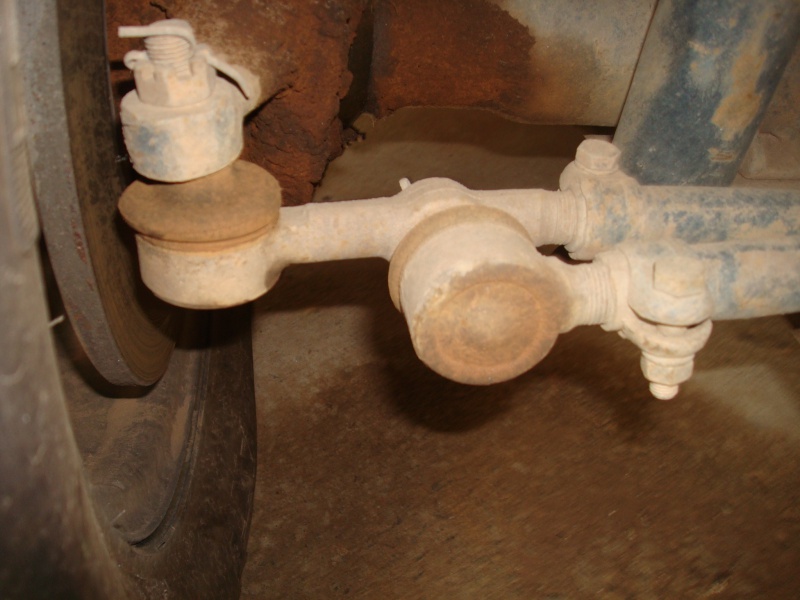

    Denilson... um favor.
    Vc poderia postar fotos da caixa de direção no bico da Rural e as ligações dos terminais de direção...
    Me parece ser caixa do Opala...
    abraços.

    Citação Postado originalmente por FernandoRisso Ver Post
    Então esse da foto do Denilsom está correto?!

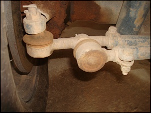

    abraços.
    Antonio a cx de direçao é do Omega e a barra ta ligada com o terminal do Jeep com a barra da 4x2 que da a medida correta roda a roda
    Miniaturas de Anexos Miniaturas de Anexos Usar molas da Toyota na F 75.-dsc05913.jpg   Usar molas da Toyota na F 75.-dsc05914.jpg

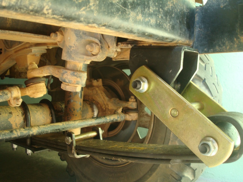

    Usar molas da Toyota na F 75.-20141022_153147-1-.jpgUsar molas da Toyota na F 75.-20141022_153124-1-.jpg
    Ja estou fazendo a instalação, vou parafusar e colocar no chão pra ve como fica. se tiver tudo ok vou reforçar o chassi e soldar. obrigado pela ajuda.

    Usar molas da Toyota na F 75.-2014-11-04-14.15.07.jpgUsar molas da Toyota na F 75.-2014-11-04-14.14.56.jpg
    Aproveitei um dos furos do chassi na parte da frente do chassi, assim vou ter que aumentar uns 4cm, pouca coisa. Ta ficando show. Essa semana começo a mexer a parte traseira.
