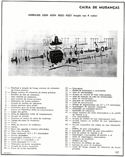

    Rafael,talvez o que procuras seja o item 3 da foto.

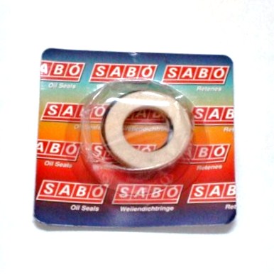

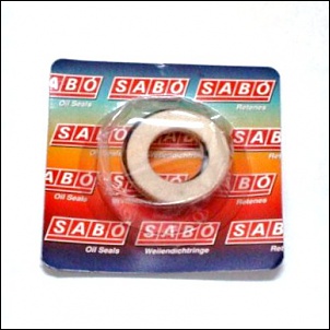

    Este é o retentor do eixo piloto usado até 1975... cambio vazando-retentor-do-eixo-piloto-rural-4-marchas..jpg
