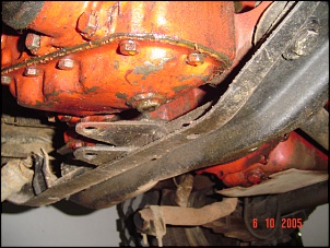

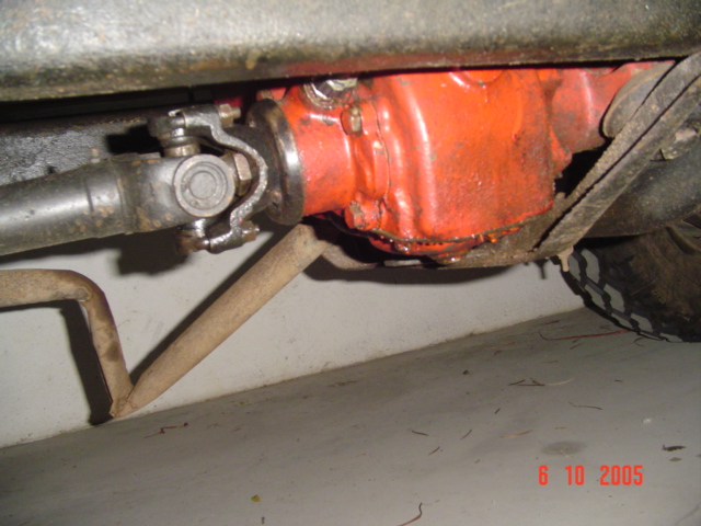

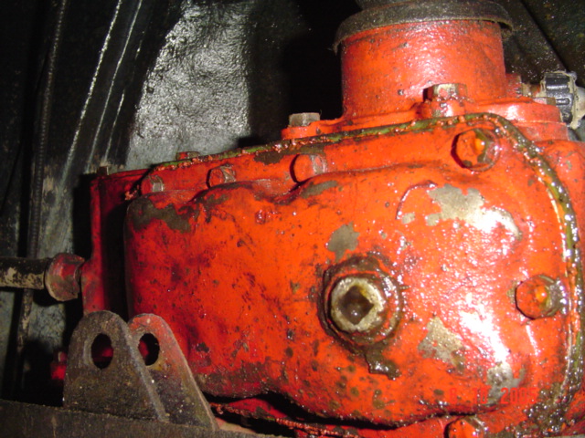

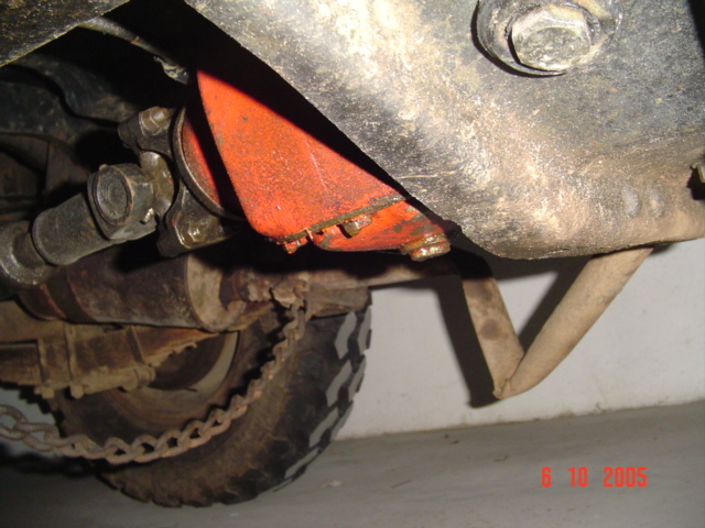

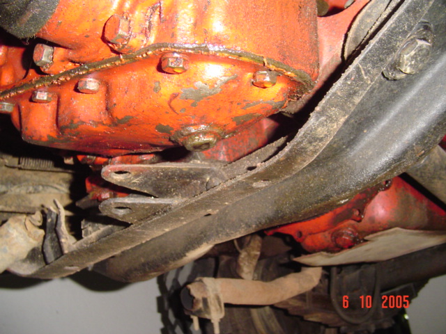

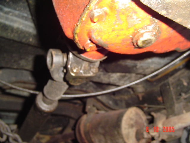

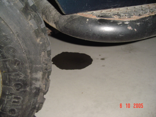

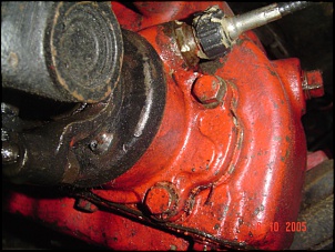

    Fotos da Caixa
    Pessoal, segue a foto do infeliz do vazamento (poça) e da caixa de cÂmbio, apesar de não consegui identificar o local do vazamentto (só pude tirar as fotos e inspecionar a caixa ontem a noite) , tenho a esperança que alguem no forum consiga "dar uma luz" e sanar este problema.
    Neste final de semana, vou ver se limpo durante o dia a caixa e se coloco o CJ num elevador e encontro este FDP de vazamento e tiro mais algumas fotos!
    Por enquanto segue as fotos para análise!
    Miniaturas de Anexos Miniaturas de Anexos -cx_4_191.jpg   -cx_3_122.jpg   -cx2_132.jpg   -cx1_461.jpg   -po_a_131.jpg

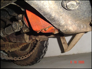

    Mais fotos da caixa
    Pessoal, acho que estas fotos estão menos ruins de identificar....
    Miniaturas de Anexos Miniaturas de Anexos -lateral_cx_161.jpg   -cx_por_baixo2_182.jpg   -cx_por_baixo_103.jpg

    Parece que esta cola para junta é que está apresentando problema, em algum lugar faltou, ai vaza mesmo...

    Re: Mais fotos da caixa
    Alexandre, bom dia,
    o vazamento é no cambio ou na tcase?
    Parece que o vazamento é na tcase.
    Seria legal trocar as juntas e usar a cola certa, existe uma cola que ñ me lembro o código da loctite, só sei que é preta própria pra juntas.
    Peleje
    p.peleje, Bom dia amigo!
    Desculpe minha ignorância, mas t-case é a redução, ok?
    Estou achando que o vazamento é na caixa, mesmo.... Como te falei a cx apresentou vazamento logo que eu a coloquei...levei num mecÂnico e trocamos algumas engrenagens, as juntas e ele usou uma cola veda juntas............
    Passou uns 6 meses sem nem pingar, só que agora voltou a vazar só que com menos intensidade...
    Não queria ter que arriar a caixa novamente.....(lá se vão mais algumas latinhas....)Mas para trocar as juntas e colocar a cola vou ter que arriar a cx né

    Olá Alexandre,
    Pelas fotos o vasamento é na T-case = a redução onde sai os cardãs é uma peça separada do câmbio.
    Agora o oleo que está no chão é grosso ou fino?
    Pode ser do motor que escorre para o Câmbio, a tendencia é ir para tras quando vc. anda.
    Pela foto cx por baixo2 parece que é do dreno.

    Carlos ZN, O t-case é a peça onde sai o cardã com a cruzeta, a qual aparece em detalhe na foto cx 4 e cx1 , ok?
    O óleo que esta no chão é de câmbio mesmo, inclusive o motor do CJ, por incrivel que pareça, não tem um vazamento ele esta ABSOLUTAMENTE ENXUTO, principalmente nas juntas do cabeçote....
    De toda forma vou comprar a cola para junta de motor a diesel 3M (embalagem preta) e vou tentar identificar o local exato e tentar vedar!!! Acho que a cola mais apropriada é essa, né?
