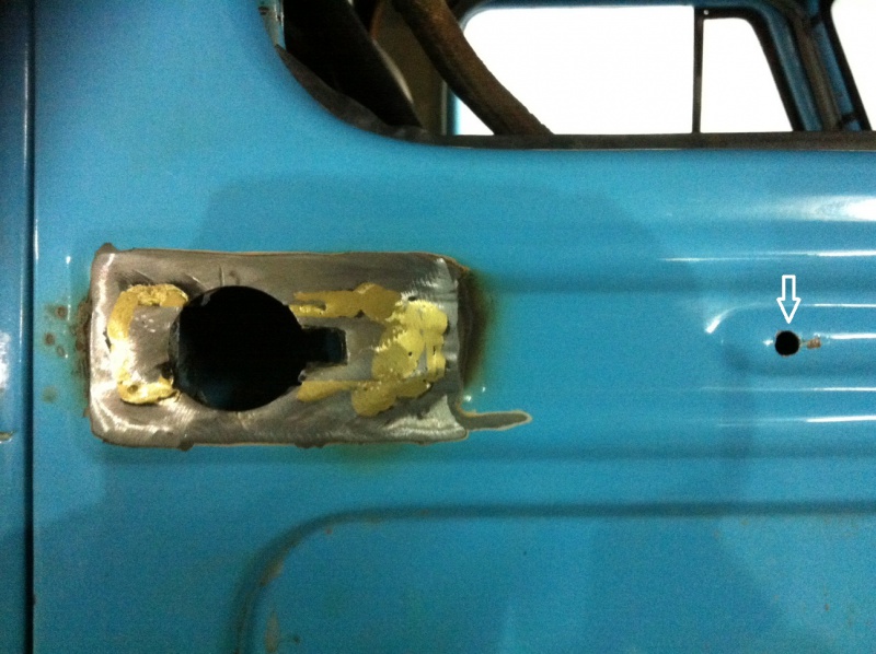

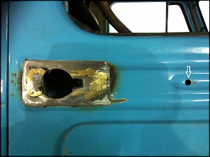

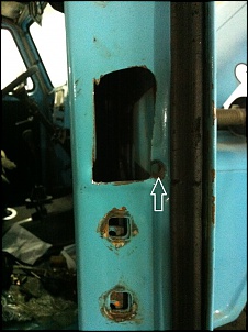

    Vamos ao que interessa;
    Foto 1: Batente
    Aproveitei dois furos indicados pelas setas; os outros dois vou injetar a rosca com a chamada "porca rebite", somente após trocar as borrachas das portas e feita a regulagem adequada.

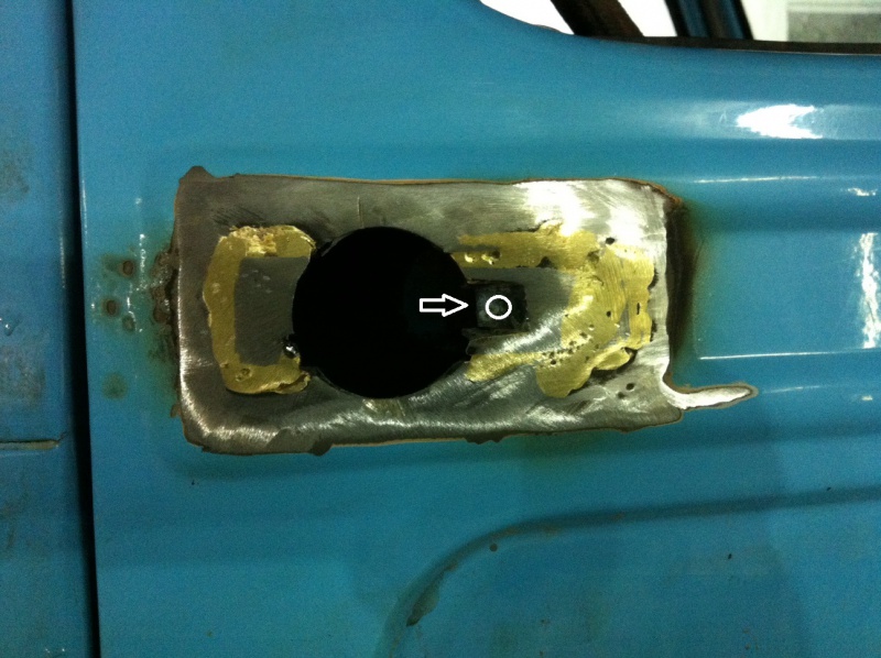

    Foto 2: Local da Fechadura
    Antes de tudo, vc tem que desmontar o vidro e desloca-lo para o lado para facilitar o acesso;
    Aproveitei o furo indicado pela seta;
    Tem que abrir um pouco o furo retangular para caber a nova fechadura;

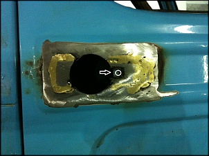

    Foto 3: Local da Maçaneta
    Cortei um pedaço de lata qualquer do tamanho do furo retangular original da porta;
    Após fazer as devidas marcações eu tampei o furo original; depois com uma serra copo fiz a furação para alojar a maçaneta;
    Fiz também o alojamento para o parafuso de fixação da maçaneta, que é inclinado e esta indicado pela seta; o circulo indica o furo para o parafuso de fixação;
    Utilize parafuso allen com cabeça cilíndrica, é mais fácil de manusear.

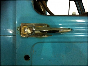

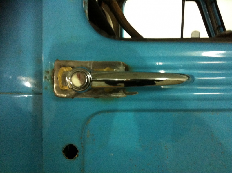

    Foto 4: Local de Fixação da Maçaneta indicado pela seta
    Como acima, utilize parafuso allen.
    Foto 5: Maçaneta Instalada
    Detalhes:

    Miniaturas de Anexos Miniaturas de Anexos -batente.jpg   -fechadura.jpg   -macaneta1.jpg   -macaneta2.jpg   -macaneta3.jpg
