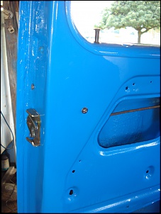

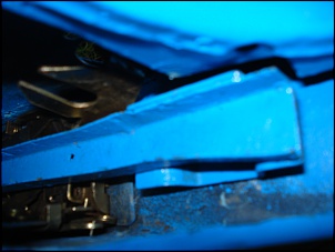

    Antonio, avaliei melhor meu caso e percebi que se eu soltar o parafuso superior que prende a calha, mesmo tendo dois parafusos na parte inferior, consigo jogar a calha para trás, dando o espaço necessário para a tranca funcionar. Vou ter que apenas fazer outro furo para prender a parte superior da calha. Notei pela sua foto que a sua calha passa +/- pelo meio da tranca. Vc teve que deslocar ela para ela ficar nessa posição?

    A calha que vc diz é a que é colocada a canaleta. do vidro..
    Na face da porta onde parafusa a fechadura....
    a calha (canaleta do vidro) tem um furo de 5/32 um pouco para cima da fechadura.
    e outros dois bem baixo na porta....Adaptar tranca de brasilia-imagem-036.jpg
    ok.
    abçs

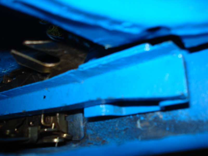

    É isso mesmo Antonio, é esse furo. Você precisou mecher nele ou na calha? Pelo que puder ver na sua segunda imagem, o espaço entre a haste precionada pelo botão da maçaneta e a calha da canaleta ficou muito bom. Para minha porta ficar assim vou ter que deslocar a calha.

    Esta peça (calha) guia da canaleta do vidro..
    Tem o lado esquerdo e direito....
    Na parte de cima um parafuso e na de baixo 2 parafusos...
    Como tem dos dois lados... Observe se a calha se alinha com a moldura da porta..
    Isto é olhando pelo lado de fora na parte de traz para dentro da porta.. Esta calha tem que alinhar um dos lados bem junto à aba da porta.....
    Coloque a calha sem os parafusos pelo lado de dentro ( parte de 1 furo para cima)...e observe se consegue colocar o parafuso..Se a calha for para o meio inverta o lado....esquerdo ou direito...
