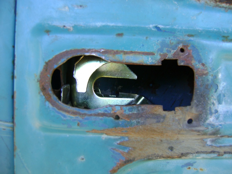

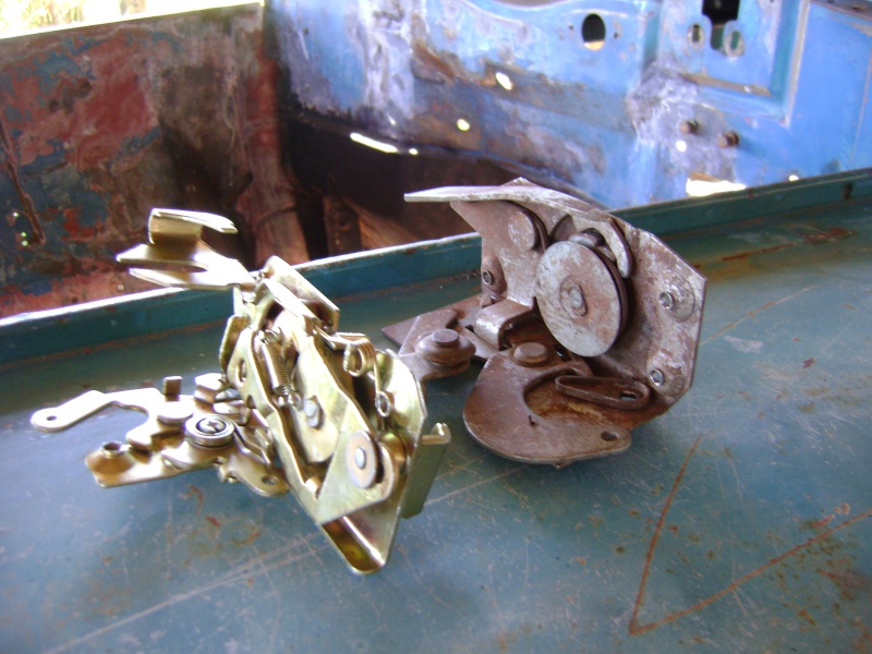

    Adaptar tranca de brasilia fusca.
    Estou adaptando tranca da Brasilia fusca em minha Pickup willys....
    segue fotos..... da adaptação....
    até +

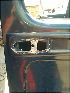

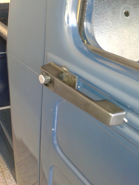

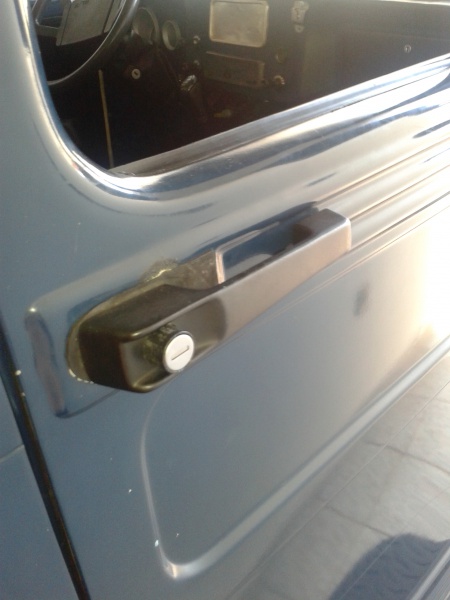

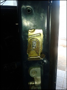

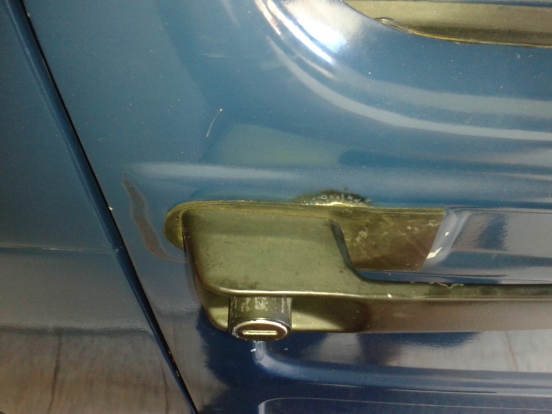

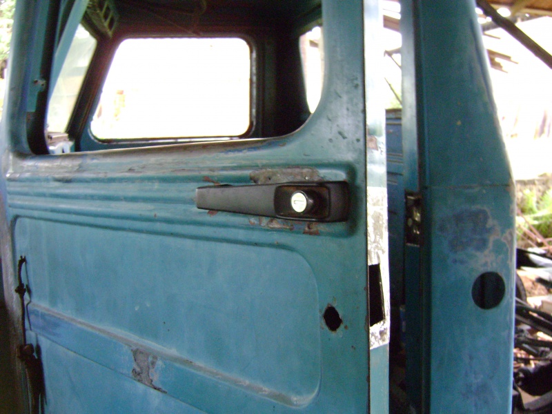

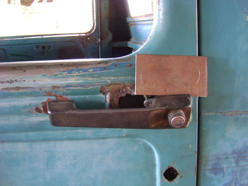

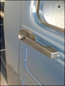

    Galera, vou postar algumas fotos e dar algumas dicas sobre a adaptação que fiz na F75 de um amigo nosso aqui, receita que a maioria usa, fechadura da brasilia, maçaneta do mercedez 1113.
    Usei uma esmerilhadeira pequena, lima, e uma maquina de solda elétrica, aconselho tem um pouco de conhecimento pra poder fazer, e ficar bem legal, pq o resultado fica otimo, fecha macio, e não bate mais as portas.
    Aqui vcs podem ver ver, que coloquei uma borracha um pouca grossa, pra poder dar um acabamento no buraco que ficou, devido não ter feito a funelaria, não ficou 100%, mais até que deu uma acabamento legal, e encobriu um pouco e queimado da solda que ficou!!!!
    Aqui eu resolvi colocar só uma chapinha pra segurar a maçaneta, pra evitar de fazer a funelaria e queimar muito a porta!!!!
    olhem que o corte vai até, o furo da maçaneta original, dá pra usar ele mesmo!!!
    Outra observação, é a canaleta interna do vidro, tem que fazer um corte nela, para a aste da maçaneta não pega nela,
    se não a porta não abre!!!
    Qualquer coisa que possa ajudar, é só perguntar.
    abraço.
    Miniaturas de Anexos Miniaturas de Anexos Adaptar tranca de brasilia-2013-12-12-17.58.07.jpg

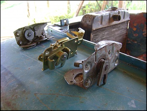

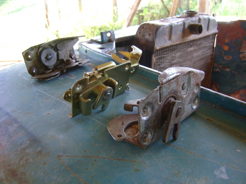

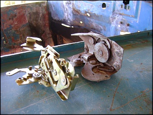

    Renan e amigos.
    Observando as Duas fechaduras.
    é diferente. mas são quase que iguais.
    Muda o acionamento de trava do mecanismo de abertura.
    Na original o acionamento da trava da porta é feito por um oblongo. por onde o cilindro da porta (quadrado) faz o movimento de girar (1/4 de volta).
    Ok.
    até mais.
    Na do Fusca/brasilia o acionamento da trava da porta é feito pela alavanca de abertura da porta (sobe e desce)
    Renan e amigos.
    Ok.
    até mais.
    Então na maçaneta externa do fusca/brasilia a chave (cilindro da porta) está na maçaneta que girando, 1/4 de volta trava,"o pino desce" e volta para o meio para tirar a chave,
    Na destrava, entra a chave e gira, o pino sobe e a chave volta para o meio...
    Na Rural o ciindro da porta faz o mesmo movimento, mas não tem como usar o sistema na fechadura do fusca/brasilia.
    Renan. se vc vai usar a maçaneta externa original.
    Na fechadura onde tem um digamos corte por onde entra o sistema de trava da porta.(sobe e desce para travar) vc pode fechar com duas arruelas finas por onde o mecanismo da maçaneta original vai atuar. e no futuro vc coloca a maçaneta do MB 1113, ou da D 10 ou C 14/10.
    Coloca a fechadura da brasilia. (fusca). é só aumentar um pouco o furo da lingueta.
    Deixe a fechadura o mais vertical possivel (pelos furos 6mm)...
