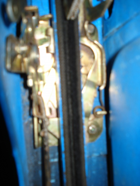

    Pessoal, como vocês fizeram para contornar o problema da canaleta do vidro passar muito próximo da trava de maneira que a haste que abre a tranca fica encostada na canaleta, não deixando ela abrir? Veja como ficou meu caso pela foto.
    Abraço.
    Alan

    Colega minha Rural esta com as trancas de Brasilia não tive problemas com a canaleta do vidro tudo normal, deve estar mal posicionado a tranca !!

    Quando adaptei segui a dica de varios colegas, a de usar um dos furos da tranca original. Bem aquele furo logo abaixo da tranca.

    Agradecimentos: 26
    Alan.
    Se a canaleta do vidro está pegando na fechadura..
    Vc faz o seguinte....
    Esta canaleta tem um parafuso do lado da fechadura...
    Coloca uma arruela. de calço. 3/16 ou 1/4 o parafuso é de 5/32.. 1 parafuso em cima e dois em baixo.
    entre a canaleta e a porta. como a arruela não para coloque massa de calafetar para segurar a arruela.
    se continuar pegando acrescente mais uma arruela... e assim vai.

    Antonio, se vc olhar a foto que postei, verá que a canaleta fica completamente apoiada na haste da tranca. Na sua não ficou assim? Vc tem fotos que mostre a tranca e canaleta montadas?

    Acabei de montar a fechadura na porta.
    Estou montando o vidro da porta.
    A canaleta pegou na haste da tranca. (na primeira vez o acionamento ficou travada).
    Então soltadando o parafuso notei que aliviava a haste. então coloquei uma arruela para desencostar da fechadura.
    Amanhã tiro fotos de como ficou..
    Ok.
    até mais.
    Rural Willys,1965. 1966. 1973

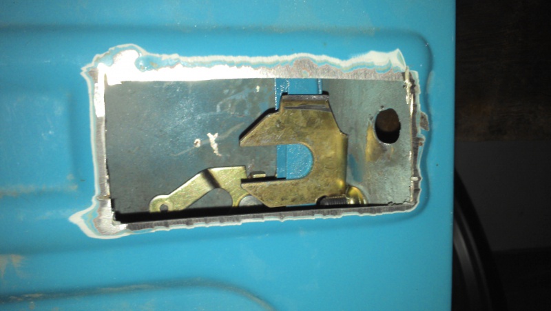

    Tirei uma foto por dentro da porta..
    Colocar arruela lisa entre a canaleta e a porta para não pegar na fechadura.

    Antonio, mesmo assim, ainda sobra espaço entre a canaleta e a haste para que a haste tenha curso suficiente para abrir a porta?

    Alan.
    Colocando a arruela, fica quase que junto.
    Se vc não está conseguindo fazer a alavanca do trinco da fechadura funcionar.
    1- dá uma olhada se a canaleta não está torta.
    2- Na porta vj se a fechadura está encostada na coluna da porta...(se não estiver tire a fechadura. e com uma alavanca ou um pedaço de madeira. bata o lugar da fechadura para que esta encoste na coluna da porta) isto é para que a fechadura fique bem encostada na porta.
    3- a alavanca de trava da porta (abertura da porta) não está torta para o lado da canaleta...
    Não tem como vc errar na colocação da fechadura. pois ela é da mesma espessura da original...
    4- na fechadura fora do lugar, a alavanca de abertura não está um pouco torta (gorda) no ponto onde pega na canaleta. (tem que dar uma batida para alinhar e não pegar na canaleta.
    Bom fazendo isto deve dar certo..... Pois na porta até coloquei uma chapa de reforço por dentro da porta e mesmo assim, com a arruela está abrindo..... por enquanto está sem a borracha da porta..
