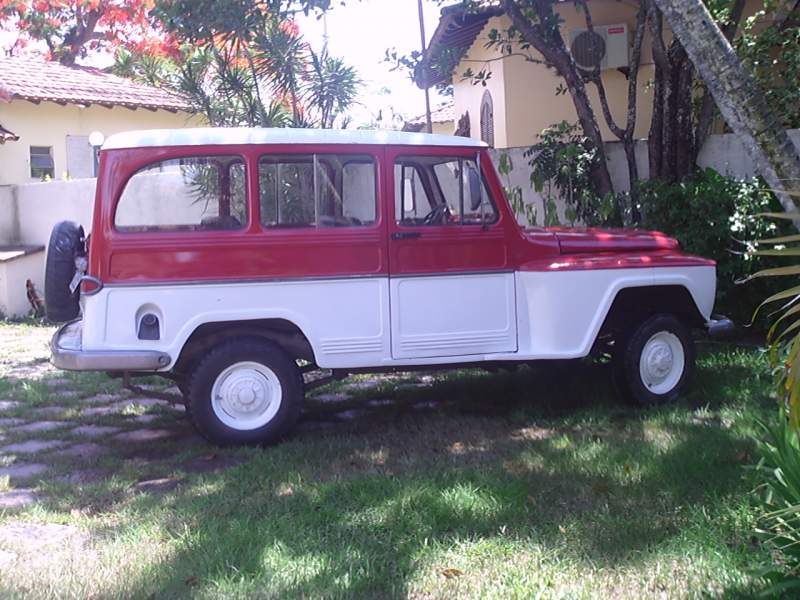

    A minha RURAL tem a fechadura da Brasília com as maçanetas da Mercedes 1113, pretas, é claro, uma vez que sou Flamenguista e a minha RURAL é vermelha e branca...
    A conexão interna foi muito fácil: um pequeno deslocamento para a frente do sistema "central" e o ferro de acionamento continuou o mesmo, fixado por parafuso e porca na fechadura. Não uso o travamento interno. Deixo as portas sempre na posição de "fechadas". Assim, só abrem por dentro do carro ou com a chave por fora.

    fiz a adaptação da fechadura da Brasília, com as maçanetas da Mercedes 1113... Ficou excelente. Não sei mais o que significa fechar a porta com "força" e não recordo mais a batedeira das portas anteriormente... Também já me esqueci das regulagens constantes do alinhamento das mesmas. E olha que a minha rural é praticamente toda original...
    http://www.4x4brasil.com.br/forum/at...9&d=1355232000
