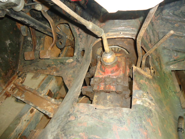

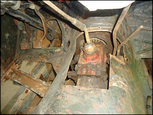

    19/01/2012
    Cachoeira de Minas/MG
    A minha quando peguei estava com esta configuração.
    e depois eu retirei e coloquei a pedaleira suspensa, mas continua com a coluna original.

    19/01/2012
    Bom estas fotos não são diretamente das pedaleiras mas espero que te ajude a ver como ficaram.
    Eu procurei aqui as fotos das pedaleiras antigas mas não encontrei.
