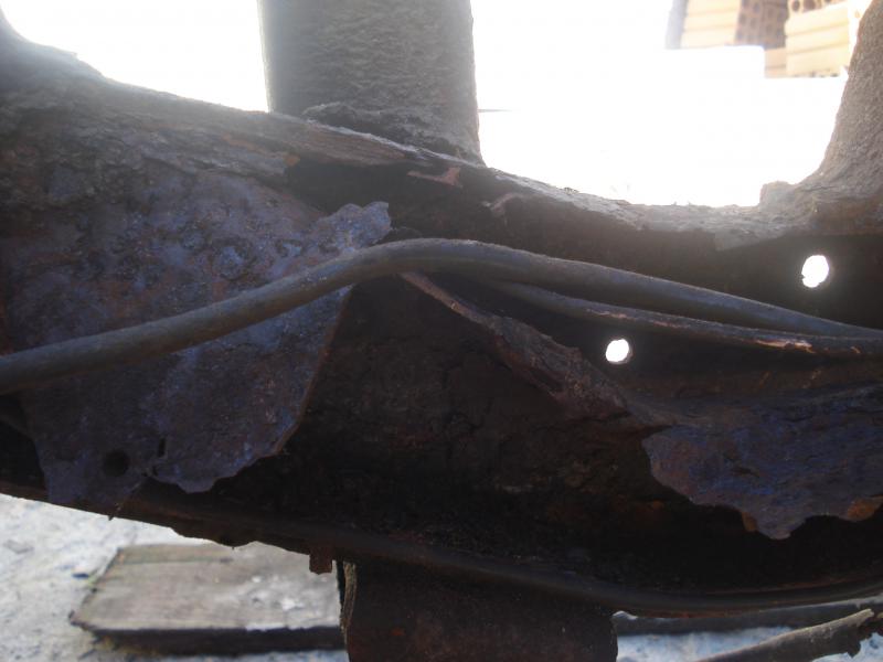

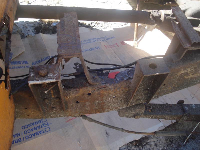

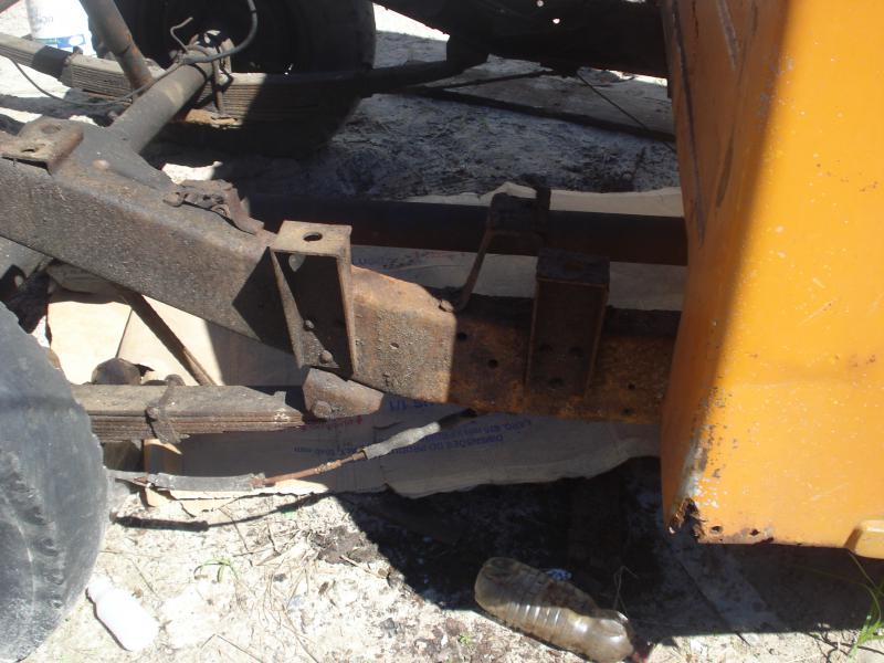

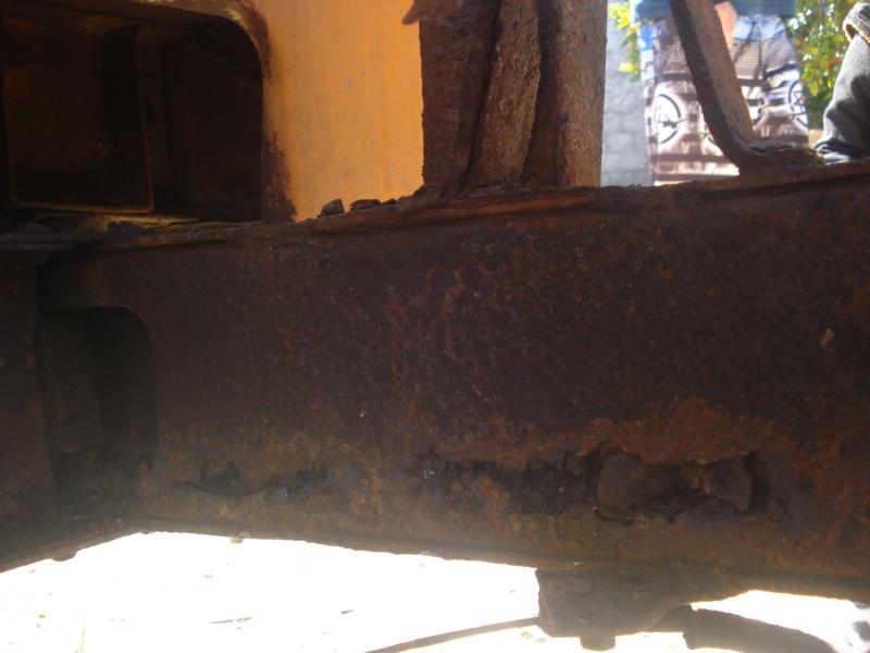

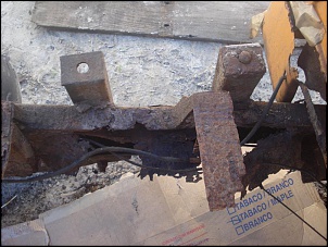

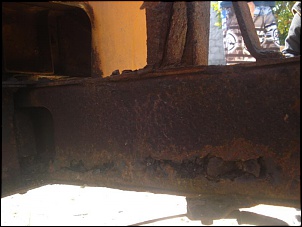

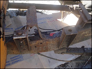

    F 75 4x4 "fenix retornando das cinzas"-lu-009.jpgF 75 4x4 "fenix retornando das cinzas"-lu-014.jpgF 75 4x4 "fenix retornando das cinzas"-lu-015.jpg
    segue fotos do chassi o lado esquerdo ta mais feio
    F 75 4x4 "fenix retornando das cinzas"-lu-007.jpgF 75 4x4 "fenix retornando das cinzas"-lu-016.jpg
    ja o lado direito ta começando

    Luciano,
    Realmente o bicho tá feio ai...kkkk
    vai ter muito trabalho..
    Alem de ter que trocar os pontos do chassi com ferrugem, ainda vai ter que colocar reforço por dentro como fizemos com o do Serginho "Febre da Ferrugem"..
    E ainda sugiro que depois disso feito passe uma cinta nele todo por cima e por baixo.
    Da uma olhada no site do Serginho que te mandei o link..
    Estranho ela sendo 1976 ser 6cc BF.. Veja se o motor não foi trocado, se não souber olhar é só mandar foto do suporte do motor que esta nela..
    Sendo assim sugiro que troqe mesmo, pode colocar um de opala 4cc que fica boa tb..
    Abs!

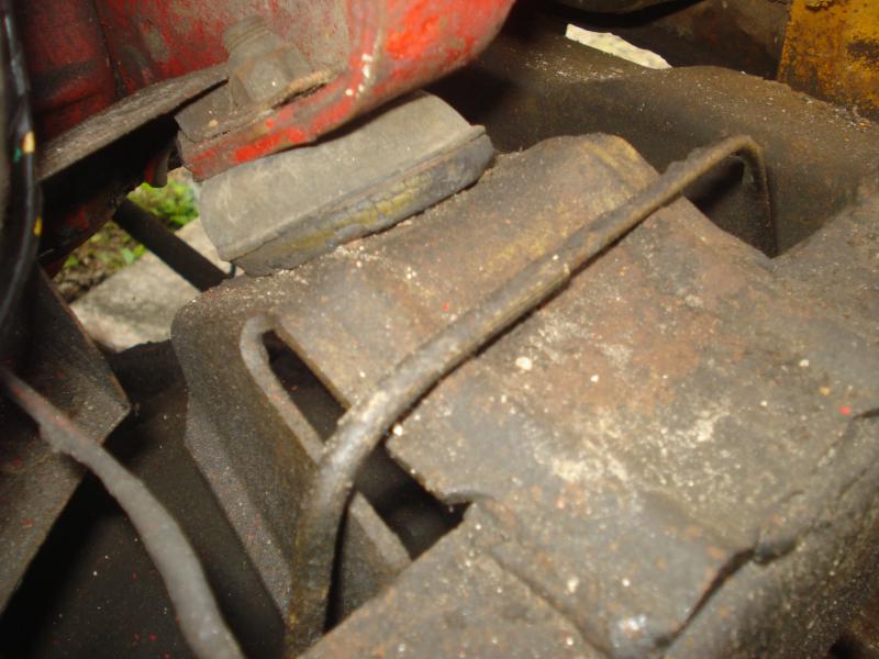

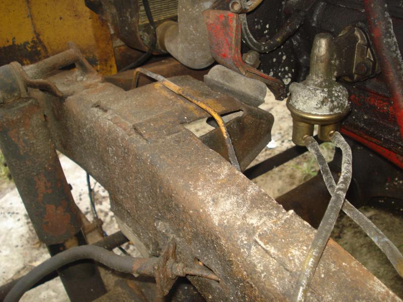

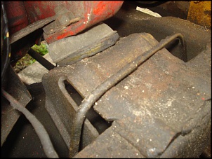

    F 75 4x4 "fenix retornando das cinzas"-dsc09047.jpgF 75 4x4 "fenix retornando das cinzas"-dsc09044.jpgF 75 4x4 "fenix retornando das cinzas"-dsc09043.jpgF 75 4x4 "fenix retornando das cinzas"-dsc09055.jpg
    Bom dia Marcos estive acompanhado os topicos que vc me indicou e com certeza vou ter q fazer igual com o chassi, em relaçao a minha F a ano dela é 1975 , desculpe te passei errado ja o motor acredito q seje original segue foto dos suportes , e em relaço a um novo motor ja tem um de opala 4cc em vista a alcool, abraços

    Luciano,
    Ah!! Bom..
    Ai sim, sendo 1975 é BF 161 mesmo e ai está original...
