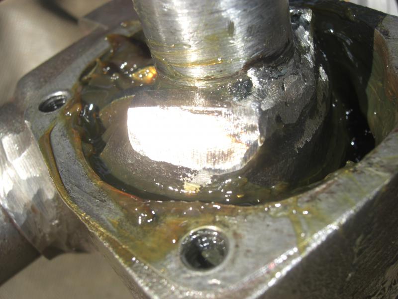

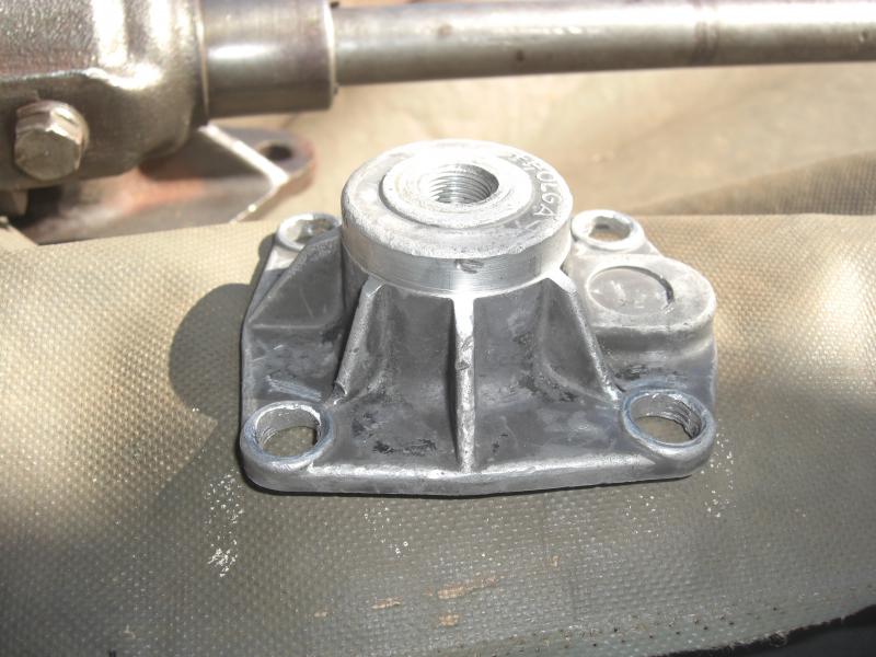

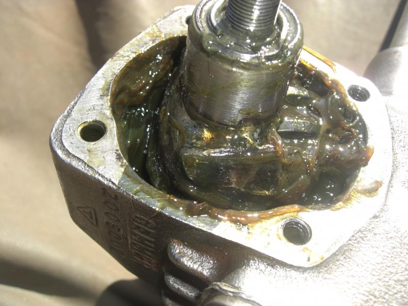

    Olá pessoal, a pedido do nosso amigo antonio e para mostrar uma solução para folga, vazamento, etc... na caixa de direção da Willys, vou postar fotos da adaptação que fiz na minha que ficou muito boa:
    Fotos de 1 a 6 - adaptação da cabeça do setor da Willys na cabeça do setor da combi.
    Fotos 7 e 8 - tampa da caixa de direção combi com um pequeno ajuste na furação, pode-se encher e furar de novo.
    Fotos 9 e 10 - tampa da caixa de direção Willys.
    -cimg7096.jpg-cimg7097.jpg-cimg7098.jpg-cimg7099.jpg-cimg7100.jpg-cimg7101.jpg-cimg7102.jpg-cimg7103.jpg-cimg7104.jpg-cimg7105.jpg
    Todos devem se perguntar o porque que a caixa de direção da Willys tem tanta folga mesmo ajustando não demora muito e la esta ela de novo, pois bem, essa folga se dá porque a tampa da caixa da Willys não tem bucha como as demais veja nas fotos 9 e 10, tem apenas uma chapinha que encaixa no setor, por isso vaza no retentor e da folga no volante ela torce e gasta muito rápido as vezes até trava o volante.
    pra resolver esse problema fiz o seguinte, peguei um setor usado mesmo de combi mas com a ponta boa e a tampa da caixa também usado em boas condições, então cortei a ponta da cabeça do setor da combi deixando um um pedacinho sobrando pra fazer aquela chapinha da tampa da caixa da Willys, feito a chapinha monta-se o setor com a bucha na caixa, faz o ajuste na furação da tampa da caixa da combi e fecha a caixa, caso a bucha pegar no fundo da tampa que no máximo vai ser 2 a 3 mm é só dar um passinho no fundo da tampa no torno e pode fazer uma junta de pvc também é bem simples de fazer, se pegar no fundo da tampa não force os parafusos para fechar pois isso empena a mesma, abre a tampa onde sai a coluna da direção e ponteia bem pra não quebrar na hora de conferir, a ponta com a bucha, ai monta tudo e confere se está rodando tudo direitinho, feito isso é só encher com solda dar uma lixadinha para dar acabamento, não tire muito se não enfraquece a peça e pronto é só montar.

    Rafael se entendi,. Vc tira aquela chapinha que tem o parafuso de regulagem do setor (willys).
    Corta o setor de Kombi. mais ou menos na mesma altura da chapinha, onde vai ser soldado o pedaço da Kombi.
    É isto.????? e elimina a tampa Willys. e coloca a tampa da Kombi alargando os furos para encaixar na da Willys..
    Ou ainda usa a chapinha como guia , e solda esta chapinha no pedaço da Kombi????
    Entendi que a chapinha e a tampa tira fora, e solda a cabeça da kombi na da Willys, certo?
    Um abraço.
    Um abraço.
    até mais..
    Sim antonio, a tampa e a chapinha tira fora, vc vai fazer a chapinha com o proprio setor da combi, corta a ponta sobrando um pedaço pra fazer essa chapinha encaixa no setor da Willys e ponteia montado na caixa com a tampa da combi ja ajustada entendeu, voce pode notar na foto que a chapinha é feita com a propria cabeça do setor da combi, qualquer duvida estamos ai, abraço
