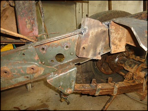

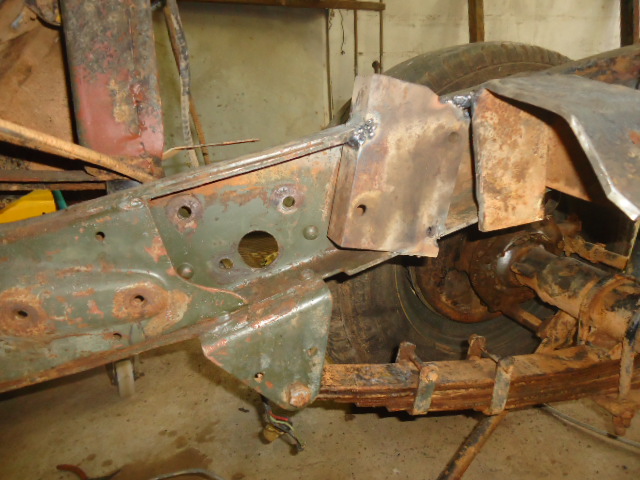

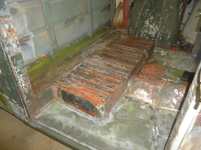

    Saudações a todos que acompanham o tópico, sou Rameris irmão do Helindolfo e resolvi fazer parte do fórum para acompanhar o mundo off road mais ativamente, ajudando meu irmão nas atualizações e informações referentes aos trabalhos efetuados em sua F85 Ambulância.
    Quanto a caixa de ferramentas, ela foi removida, porém voltara originalmente a posição. A parte correspondente ao lado "passageiro" está finalizada, totalmente soldada como original, vale salientar que Helindolfo e eu estudamos a posição original dos pontos de soldagem de fábrica e refizemos os mesmos na exata posição. Já no lado "motorista" o mesmo trabalho está sendo efetuado, salvo que o mesmo estava mais integro com apenas pequenos focos de corrosão, porém o trabalho será o mesmo aplicado ao dois lados.
    Aproveitando a postagem, reitero que o trabalho realizado nos freios foram concluídos parcialmente, devido ao péssimo estado em que encontravam-se os tambores de freio. Os mesmo foram substituídos por todo o sistema do Galaxie/LTD/Landau, que tem o mesmo principio de acionamento mecânico, porém maior área de contado dissipando melhor o calor evitando fading prematuro do sistema.

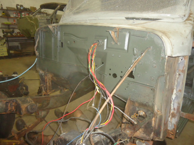

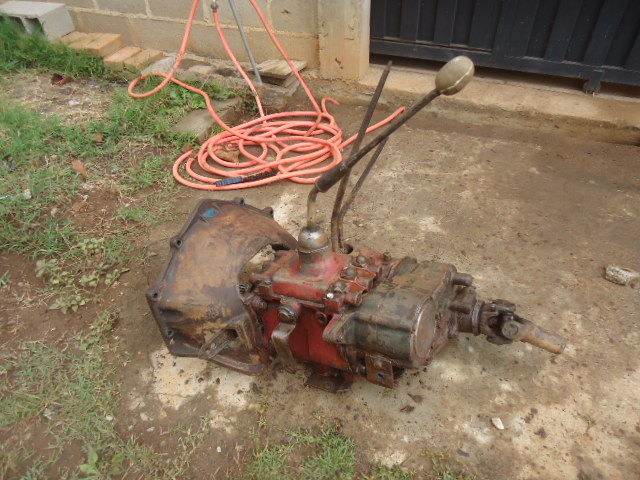

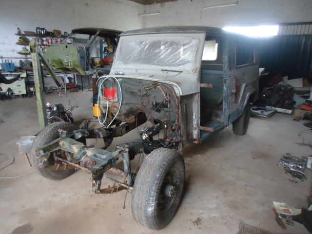

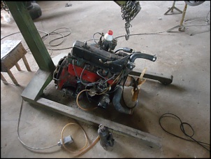

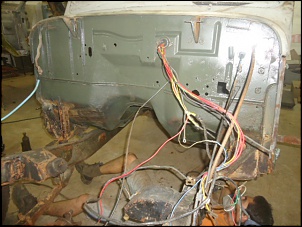

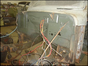

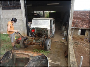

    Bom depois de mais algum tempo aqui estamos com novidades....
    Desmonte da frente , e retirada do motor e cambio para lavagem....da-lhe solupan...

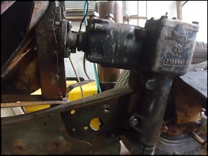

    Instalação da Direção hidráulica do Opala

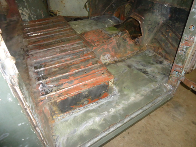

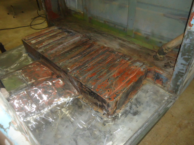

    Cachoeira de Minas/MG

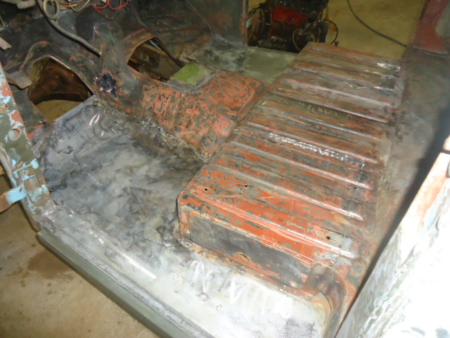

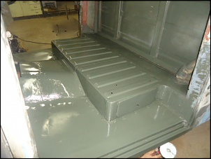

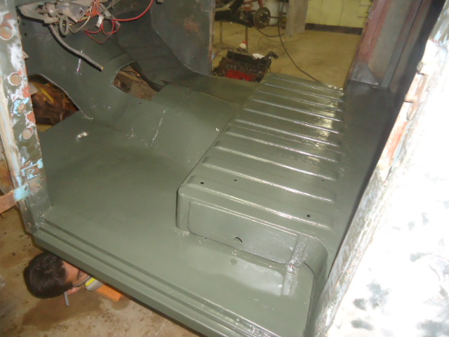

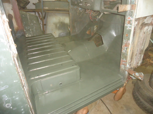

    Enfim concluímos o assoalho da cabine....
    -dsc08005.jpg-dsc08004.jpg-dsc08006.jpg-dsc08007.jpg-dsc08008.jpg-dsc08009.jpg-dsc08010.jpg-dsc08011.jpg-dsc08012.jpg-dsc08013.jpg
