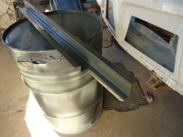

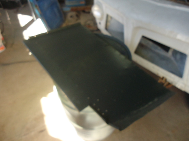

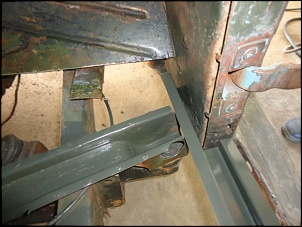

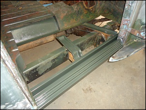

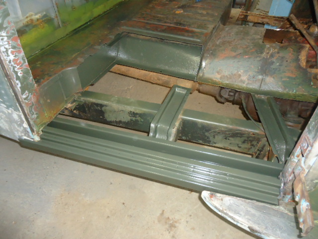

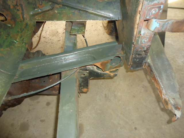

    Depois de algum tempo aqui esta mais alguns trabalhos na Jubi.
    Agora caminhamos com a troca do assoalho.
    Fabricação artezanal das peças.
  • #31
    19/01/2012
    Cachoeira de Minas/MG

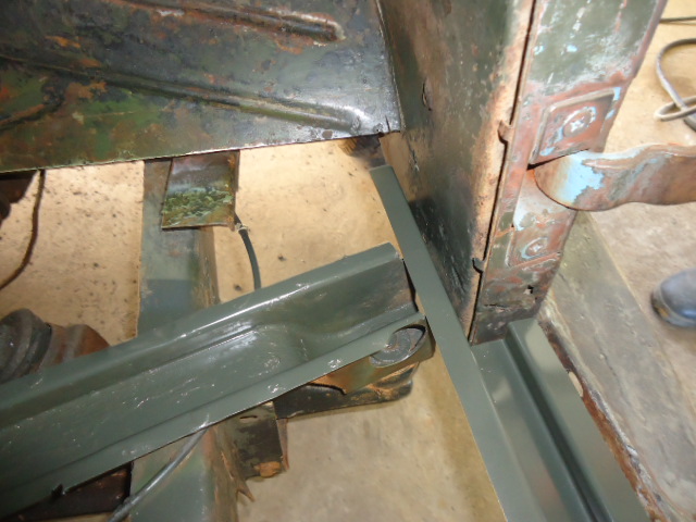

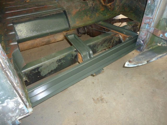

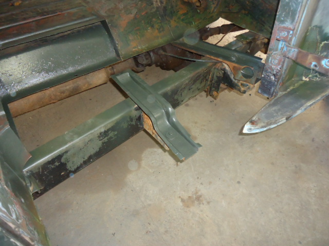

    Por hora foi o lado do carona agora partir para o lado do motorista.
    -dsc07520.jpg-dsc07521.jpg-dsc07522.jpg-dsc07519.jpg-dsc07518.jpg-dsc07517.jpg-dsc07516.jpg-dsc07515.jpg-dsc07514.jpg-dsc07547.jpg
    Helindolfo,
    Parabéns pela trabalho. Fiquei impressionada com o que voces fizeram com o lado do acompanhante.

    Citação Postado originalmente por Helindolfo Ver Post
    Helindolfo,
    Caraca, ta ficando show..
    E a caixa de ferramentas, vai refazer?
    Tô acompanhando...

    Helindolfo.
    Bom trabalho. gostei. muito bom.
    Tirando a caixa de ferramenta fica muito mais fácil recuperar o assoalho.

    Saudações a todos que acompanham o tópico, sou Rameris irmão do Helindolfo e resolvi fazer parte do fórum para acompanhar o mundo off road mais ativamente, ajudando meu irmão nas atualizações e informações referentes aos trabalhos efetuados em sua F85 Ambulância.
    Quanto a caixa de ferramentas, ela foi removida, porém voltara originalmente a posição. A parte correspondente ao lado "passageiro" está finalizada, totalmente soldada como original, vale salientar que Helindolfo e eu estudamos a posição original dos pontos de soldagem de fábrica e refizemos os mesmos na exata posição. Já no lado "motorista" o mesmo trabalho está sendo efetuado, salvo que o mesmo estava mais integro com apenas pequenos focos de corrosão, porém o trabalho será o mesmo aplicado ao dois lados.
    Aproveitando a postagem, reitero que o trabalho realizado nos freios foram concluídos parcialmente, devido ao péssimo estado em que encontravam-se os tambores de freio. Os mesmo foram substituídos por todo o sistema do Galaxie/LTD/Landau, que tem o mesmo principio de acionamento mecânico, porém maior área de contado dissipando melhor o calor evitando fading prematuro do sistema.
