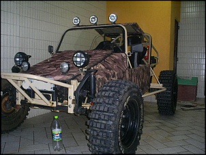

    Quem desejar ter uma Gaiola para enfrentar trilhas difíceis pode elevar o vão livre (mangas de eixo sobrepostas na frente e suspensão IRS atrás), colocar pneus agressivos na traseira (são ruins para rodar no asfalto) e para algo mais radical pode-se instalar bloqueio de diferencial e guincho elétrico.
    Esta Gaiola está bem preparada para trilhas difíceis. Tem pneus lameiros, suspensão IRS, mangas de eixo sobrepostas e vão livre acima de 30 cm. Restaria apenas o bloqueio do diferencial e um guincho.

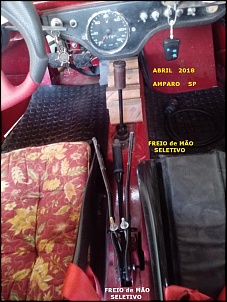

    Quem não tem cão caça com gato! Quem não tem bloqueio usa freio seletivo! Precisa ter o breque de mão bem regulado nas duas rodas.
    Se a Gaiola estiver com uma roda traseira patinando no barro pode-se brecá-la (puxar com força, fé e orgulho, senão não funciona) e assim parte do torque do diferencial irá para a outra roda que está parada ou quase parada. É uma engenhoca barata, um "quebra galho" e que pode dar alguma ajuda numa situação difícil. Mas o bloqueio funciona mil vezes melhor.

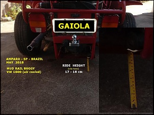

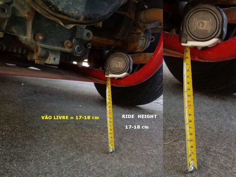

    O vão livre do Fusca costuma ser 15-16 cm. Minha Gaiola tem um vão livre 17-18 cm e uma boa chapa protegendo o cárter. Não é recomendado aumentar mais o vão livre regulando o facão mais alto, pois ficaria com uma cambagem positiva exagerada e incômoda. A solução ideal é usar suspensão IRS das Kombis mais modernas ou da Variant II. A minha Gaiola tem cambagem Zero.

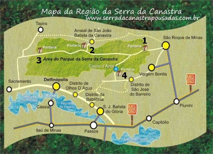

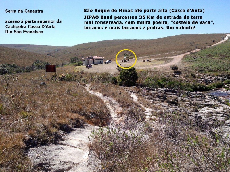

    Imagens da Cachoeira Casca d'Anta, o cartão postal da Canastra.
    Parte alta: acesso pela portaria 1 - São Roque de Minas
    Parte baixa: acesso pela portaria 4 - São José do Barreiro - Vargem Bonita
    Não há comunicação entre a parte alta e a parte baixa para veículos. Há uma trilha um tanto difícil, 4 km, íngreme que pode ser feita a pé por pessoas bem treinadas. Quem nunca fez esta trilha deve levar um guia local. Gasta-se 2 a 3 horas para subir.
    Na portaria 4 os carros ficam estacionados próximos ao portão do Parque Nacional da Canastra (PNC). A estrada é padrão Canastra (terra, muita poeira, buracos, etc.). Carro de passeio pode ir, se não estiver chovendo, mas sempre há risco de algum dano ao veículo. Melhor ir com 4x4. Distancia entre Vargem Bonita e São José do Barreiro é de 15 Km e de São José até a portaria 4 é de 9 Km. Da portaria 4 até o poço da Casca d'Anta é preciso fazer uma caminhada de 1500 metros. Não é recomendado entrar no poço para banho ou natação, pois a água é sempre fria, agitada e a profundidade chega a 19 metros. Logo depois deste poço há inúmeros locais onde pode-se nadar e se banhar no Rio São Francisco, cujas águas são claras, limpas e sem poluição.
    Na portaria 1 (São Roque de Minas) há uma subida da cidade até a portaria (8 Km) e pode-se entrar no PNC com o carro. Dali até a parte alta da Casca d'Anta tem muito chão (35 Km) e costuma ser pior que a estrada da parte baixa. Muita gente vai lá usando carro de passeio e muitos acabam tendo algum dano (riscos na pintura, pequenos amassados, danos ao escapamento, vidros, etc.). É melhor ir com veículo 4x4.

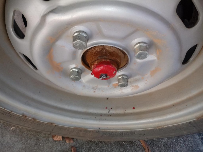

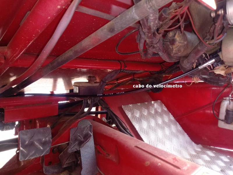

    Único problema que tive com a Gaiola nesta viagem foi a quebra do cabo do velocímetro no 1º dia. Nestas estradas medir a velocidade seria irrelevante, mas faz um pouco de falta a marcação da quilometragem percorrida. Na hora do almoço fui até Delfinópolis e comprei um cabo de velocímetro de Fusca por R$ 20,00. Tirei o cado quebrado e facilmente coloquei o novo.
    Manutenção da mecânica VW Fusca é sempre mais fácil e barata.
