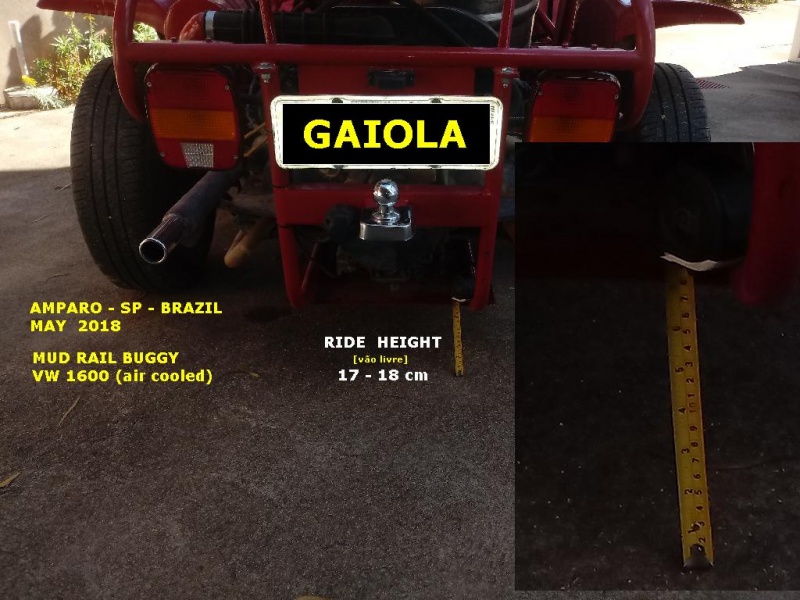

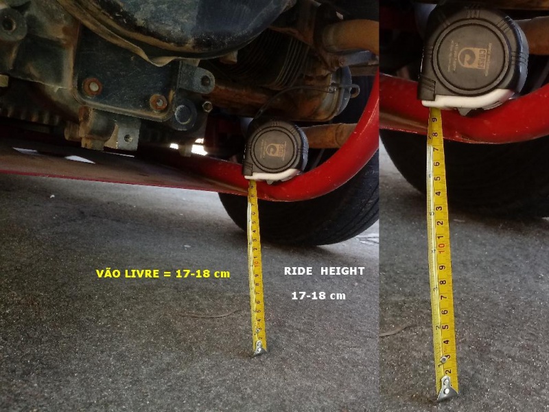

    3- Vão livre de 18 cm. Ideal para trilhas difíceis seria acima de 25 cm.

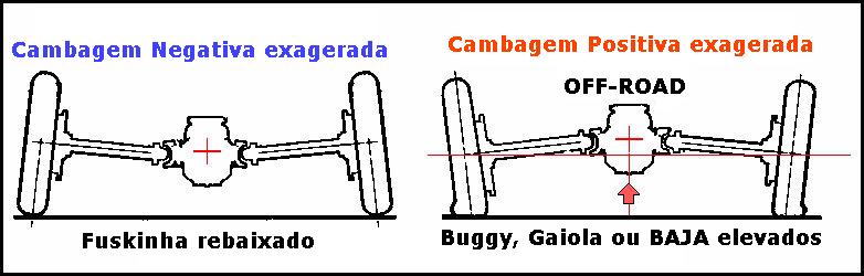

    Quem desejar ter uma Gaiola para enfrentar trilhas difíceis pode elevar o vão livre (mangas de eixo sobrepostas na frente e suspensão IRS atrás), colocar pneus agressivos na traseira (são ruins para rodar no asfalto) e para algo mais radical pode-se instalar bloqueio de diferencial e guincho elétrico.

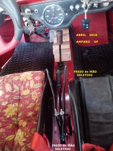

    Quem não tem cão caça com gato! Quem não tem bloqueio usa freio seletivo! Precisa ter o breque de mão bem regulado nas duas rodas.
    Se a Gaiola estiver com uma roda traseira patinando no barro pode-se brecá-la (puxar com força, fé e orgulho, senão não funciona) e assim parte do torque do diferencial irá para a outra roda que está parada ou quase parada. É uma engenhoca barata, um "quebra galho" e que pode dar alguma ajuda numa situação difícil. Mas o bloqueio funciona mil vezes melhor.

    O vão livre do Fusca costuma ser 15-16 cm. Minha Gaiola tem um vão livre 17-18 cm e uma boa chapa protegendo o cárter. Não é recomendado aumentar mais o vão livre regulando o facão mais alto, pois ficaria com uma cambagem positiva exagerada e incômoda. A solução ideal é usar suspensão IRS das Kombis mais modernas ou da Variant II. A minha Gaiola tem cambagem Zero.

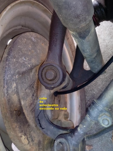

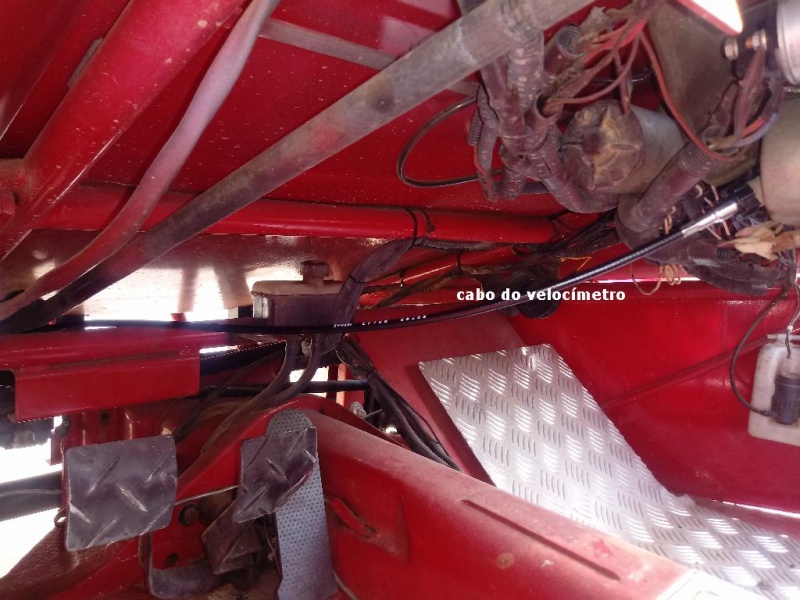

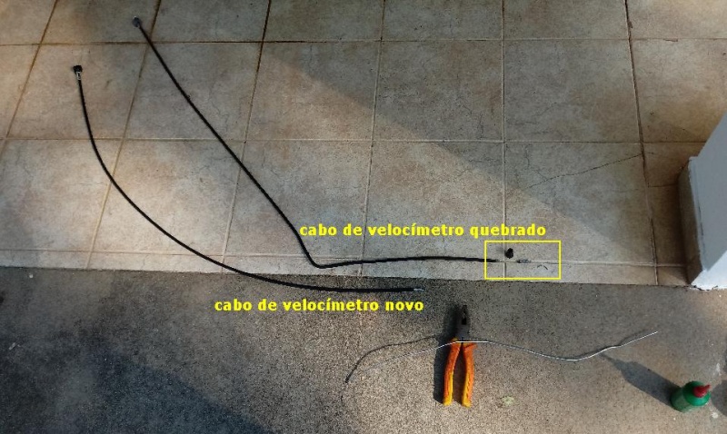

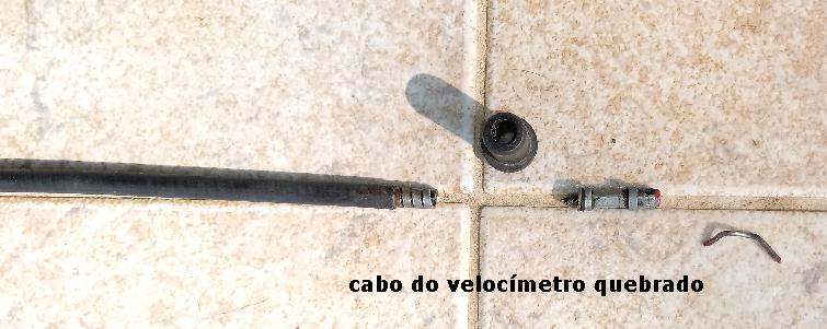

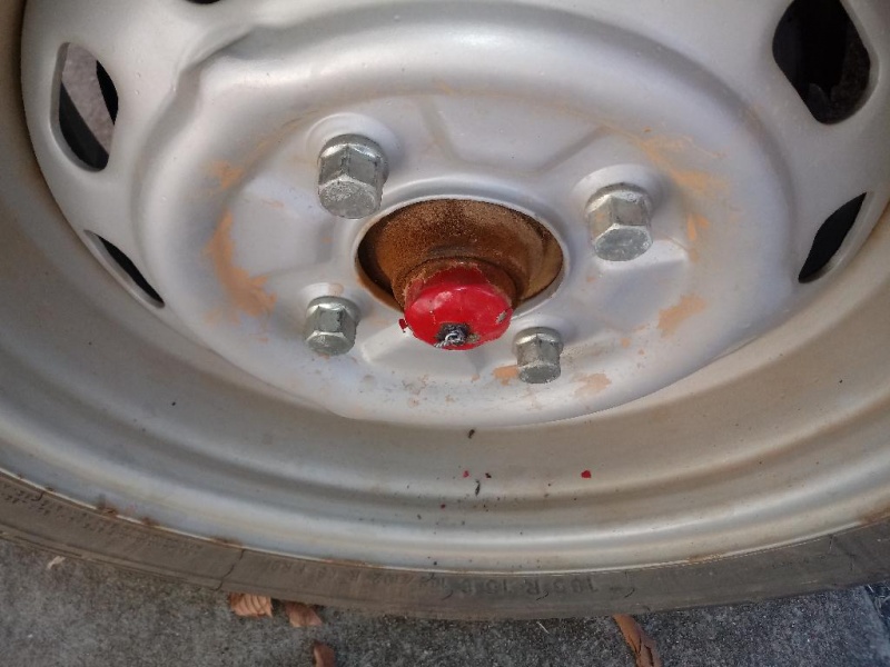

    Único problema que tive com a Gaiola nesta viagem foi a quebra do cabo do velocímetro no 1º dia. Nestas estradas medir a velocidade seria irrelevante, mas faz um pouco de falta a marcação da quilometragem percorrida. Na hora do almoço fui até Delfinópolis e comprei um cabo de velocímetro de Fusca por R$ 20,00. Tirei o cado quebrado e facilmente coloquei o novo.
    Manutenção da mecânica VW Fusca é sempre mais fácil e barata.
    Anexo 569467 Anexo 569468 Anexo 569469 Anexo 569470 Anexo 569471
