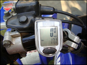

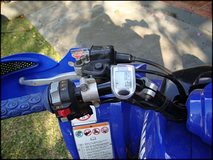

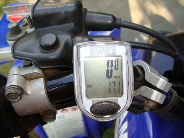

    coloca de bike, so aumentar o fio, funciona muito bem, marca velocidade, km percorrida total e parcial , bem funcional e a um preço legal (65,00reais)
    segue fotos
    segue fotos
    .esse velocimetro marca ate qual velocidade sem ocorrer problemas?
  • #43
    qta a velocidade , fica despreocupado, ele vai ate 189km/h
    pode instalar que funciona muito bem...
    a circunferencia da roda tem q tem no mínimo 100cm
    mas verifica, a marca do meu

    vlw ae RAFAELMOOCA, acho que colocarei no meu quad , achei no mercado livre o CATEYE 8 por R$60 nao e esse o seu?
  • #45
    Thumbs up
    isso mesmo, eu paguei 65,00reais, única coisa que não gostei que não tem iluminação interna, mas ate ai ta valendo.
    qdo comprar, corta o fio do sensor e faz uma emenda com um fio qualquer paralelo ate o tamanho desejado, solda bonitinho e para ficar bonitinho passa num conduite.
    o imã cola com araudite.
    depois de instalar tira umas fotos e posta ai.
