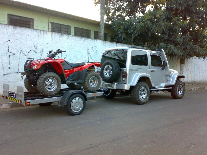

    Vou começar apresentando desde zero:
    Quando comprei, pensava em carregar na caçamba da pick-up, testei e constatei que dava certo, inclusive usei poucas vezes, mas não gostei muito e comprei uma carretinha.
    Mas fica o relato, quem precisar carregar em pick-up, na Hilux cabe!
    Miniaturas de Anexos Miniaturas de Anexos -quadriciclo-na-hilux-1.jpg   -na-carretinha.jpg

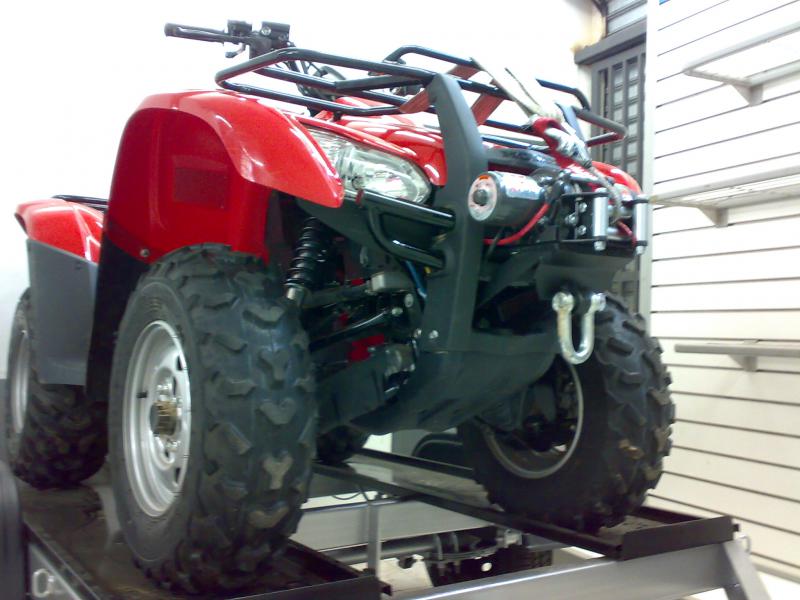

    Depois vem a escolha do guincho, pra mim guincho tem que ser Warn.
    Escolhi o Warn XT30 por indicação do nosso amigo Alexandre que já tinha usado.
    • Capacidade de 1360kg
    • Cabo sintético
    • Controle remoto sem fio wireless + controle no guidão

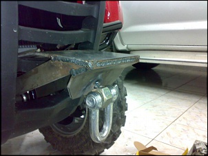

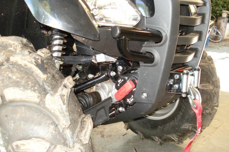

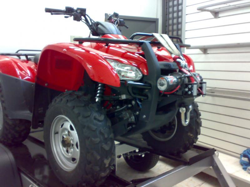

    Existe o suporte original Warn para deixar o guincho embutido, como tive dificuldade em comprar (Não é vendido oficialmente do Brasil) a necessidade me obrigou a fazer um provisório até conseguir comprar o certo.
    Meu provisório foi externo, eu mesmo que fiz.
    Depois de um tempo eu consegui comprar o original mas acabei optando em usar o que eu fiz pois junto eu adaptei um ponto de ancoragem que é muito útil na "amarração" do quadriciclo na carretinha.
    Eu engato o guincho em um ponto da carretinha, enrolo até comprimir o tanto necessário depois passo uma cinta de reboque com cerca de 1m entre a carretinha e o ponto de ancoragem do quadriciclo. Solto o guincho e pronto, não solta de jeito nenhum!

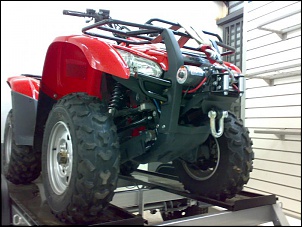

    Foto 1 = Foto do guincho;
    Foto 2 = Foto do suporte que eu fiz;
    Foto 3 = Foto do suporte original Warn;
    Foto 4 = Foto do guincho no suporte que eu fiz
    Foto 5 = Foto do guincho no suporte original em outro quadriciclo (Licença Alê!!!)
    Miniaturas de Anexos Miniaturas de Anexos -warnxt30.jpg   -333.jpg   -2.jpg   -12.jpg   -4.jpg
