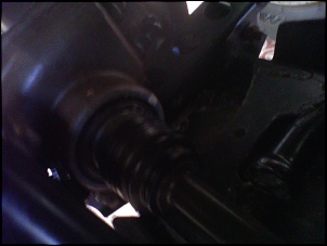

    O barulho vem desse rolamento abaixo
