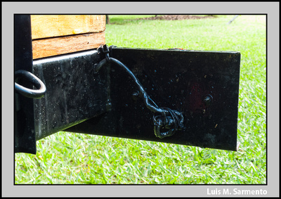

Lanterna Anexo 347621
Lanterna vista pelo lado interno (pintei/amarrei os fios) mas com calma e tempo este servicinho pode ficar bem melhor .... :)

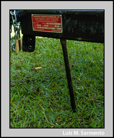

Anexo 347623
Folga (movimento frente/tráz) do pé da carreta que de tão grande não a consegue estabilizar
A folga (movimento direita/esquerda) é igual ou maior
