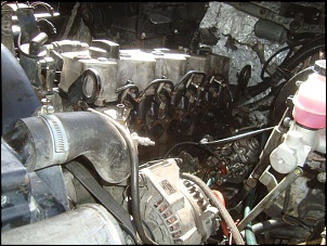

    Aqui na região tem vários Marruá`s rodando perfeitamente com o MWM mecanizado.
    Esse MWM não foi feito pra rodar com common rail, isso foi gambiarra pra atender as normas de emissão de poluentes. O problema é que o MWM mecânico que era fodástico, passou a ser problemático depois que ganhou a eletrônica.
    Você precisa de uma bomba injetora, bicos do mecânico, tubos de combustível, etc.. não é plug&play, mas não é nenhum bicho de sete cabeças. Eu acho viável, pois 1 bico injetor do eletrônico custa mais de R$ 1.200. Por esse preço você compra 4 bicos italianos +30% do mecânico.
    O meu Marruá vai passar por essa mecanização em breve, isso se eu não colocar um outro plano em ação...
    []`s
