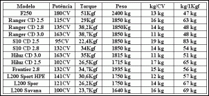

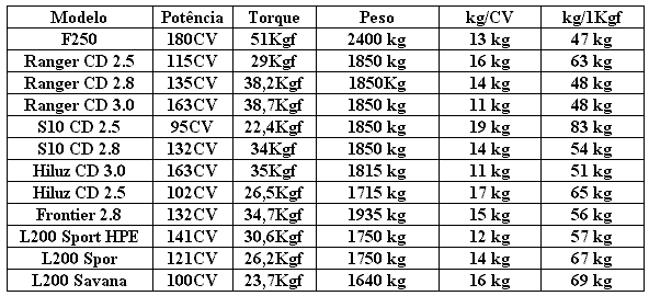

    Quando tem tempo a gente inventa...
    Eu fiz essa tabela para teóricamente avaliar qual dos picapes mais populares é o mais rápido ou mais veloz. Claro que existem outros fatores que influenciam nestes resultados como a aerodinâmica ou a relação da transmissão. Mesmo assim acredito que os números dessa tabela são um bom ponto de partida pra qualquer início de conversa. Nada como números...
    Então teoricamente poderíamos concluir que o picape mais rápido ou a que deverias ter a melhor retomada são os que têm menos kg a levar por 1Kgf de torque e os mais velozes os que carregam menos Kg por CV de potência.
    Os dados foram tirados dos respectivos sites...

    Walter,
    Brincadeira interessante, a sua. Quanto à retomada e arrancada, cê tá certo, é o torque x massa quem manda. Velocidade final não. Ela tem a ver com potência x arrasto aerodinâmico. E o arrasto varia com a própria velocidade. Ao quadrado . Acho que, se fosse possível obter as velocidades divulgadas nos testes, dos sites da sua pesquisa, daria para comprovar que nem sempre o veículo com menor relação peso/potência é o mais veloz. E nem sempre o veículo com maior relação é, necessariamente, o mais lento.
    Ou seja, na prática, 500 kg a mais ou a menos de massa mudam muito pouco a velocidade final em reta plana e longa. Ou ainda, seria um erro carregar o armário da vovó, de portas abertas, de frente pro vento, na caçamba e concluir que a picape tá meio amarrada por causa do excesso de peso.
    Obs: Nos dois casos há que se acrescentar, ainda, o atrito ao rolamento. Mas é menos importante que os dois primeiros fatores.

    Exatamente Luca, eu também acho uma bobagem preocupar coma a potência nos motores diesel. Mas mesmo de brincadeira os números parecem em grande parte, condizentes com os testes que a gente vê por aí e são um bom ponto de partida...
