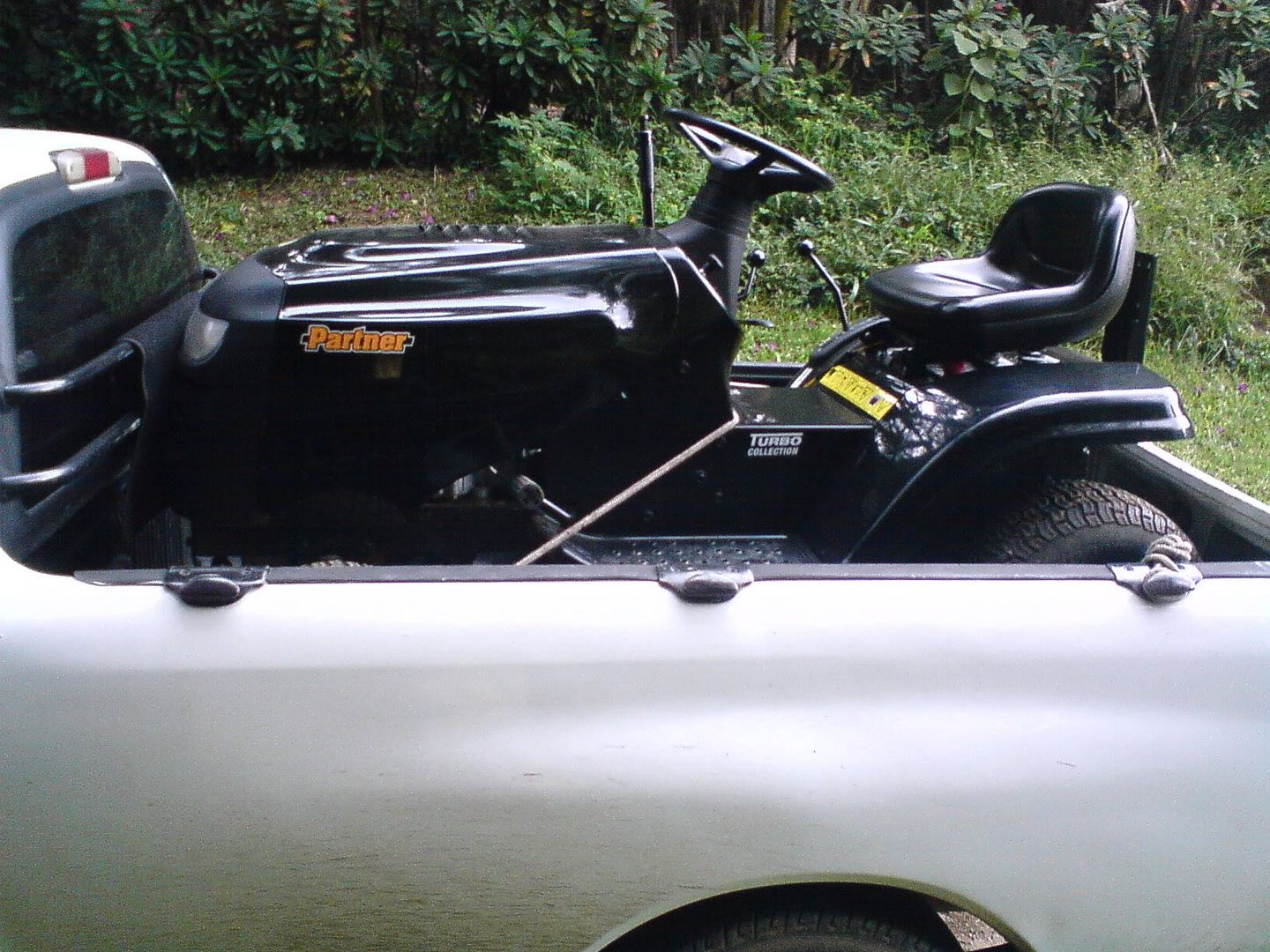

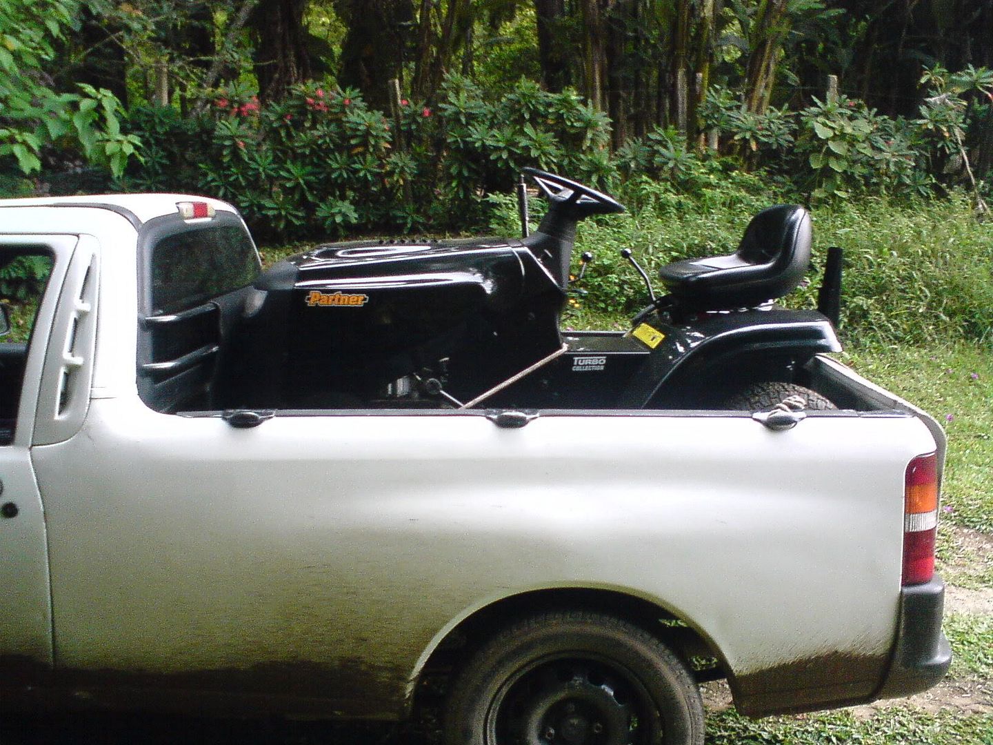

    Tenho 25 mil, estourando 30 mil pra uma pickup. Essa pickup não pode ter a caçamba menor que da courier, ela era o limite pra eu poder trabalhar. Vejam:
    Ela mede 1,80m de comprimento e 1,10m de largura com protetor de caçamba.

    sobre as s10 e ranger cs, não vai caber, pois a medida interna da cacamba na caixa de rodas é menos de 1,10mt, A s10 tem 1,02m e a ranger dever ser bem parecido. Das picapes médias CS só a hilux dessa nova geração tem mais que 1,10 de largura na cx de rodas. Eu particularmente passei pelo mesmo problema, então optei por outra courier 0km.
