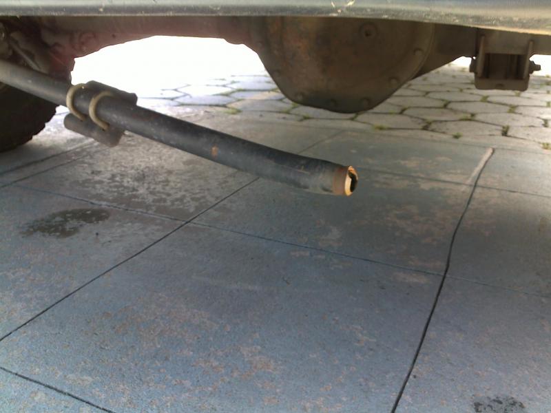

    Foto que eu tirei na concessionaria aqui de Campinas em 19/02, nao é nenhuma montagem, será que isso diz alguma coisa ou é tudo "babozeiras", .
    Pode até ser falta de manutençao ou falta do Recall, só que alguem conhece esse problema em alguma outra Pick-up?

    na realidade o pobrema mesmo , eh as rodas "baterem palmas" , que de tanto nhec nhec nhec nessa barra , quebra ela.
    tem que pesquisar o que fazer , pra quando a direçao eh com diferencial nao acontecer isso , o tal de shimmy , ou algo assim.
    RAM 2500 - 2017
    E que tal fazer umas barras de direção mais reforçadas, com o mesmo tamanho, mas com tubo mais reforçado que use um pivo de caminhão (mais reforçado)?
    Solução muito utilizada em CJ, Rural's e até mesmo Troller's; pode ser que dê certo na RAM.
