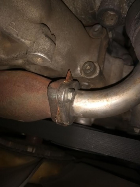

    buenas amigo
    Deixei em um mecanico de confiança
    O mecanico anterior havia bloqueado a egr, tinha colocado uma chapa na ligação dos dutos da egr, fui abrir estava cheio de carvão!
    Sugeri isso mesmo de tirar o tanque e limpar, vamos ver no que que da.
    no scanner so acusou o sensor de rotaçao, nao o da frente do motor o de fase e sim o de rotaçao mesmo.
    veja o que o mecanico anterior fez.
    pior que esse camarada trabalhava na ssangyong daisul de porto alegre.
    Vc se refere ao cano de retorno do decantador?

    Buenas pessoal!
    Problema resolvido
    Meu problema era o mecânico anterior!
    Meu problema de caixa: O mecanico ao invés de trocar o oléo como foi solicitado e pago, ele simplesmente tirou o que tinha e deixou um restinho.
    Meu problema de falha no motor : o mecânico ao invés de descarbonizar o motor e coletor simplesmente isolou a EGR, estava tudo obstruído não sei o que ele fez que o carro estava morrendo em ladeira e acendendo a luz do check.
    Quem for de Porto Alegre e região e quiser um mecânico Top ( caro mas é top) só chamar no privado que passo o contato.

    Tinha solicitado ao mecanico para trocar o oleo da caixa, ja que a Rex estava com 90mil km, porém após a 'troca' o carro ficava sem força pelo menos 1 x na semana na primeira ligada do dia, tinha que desligar e voltava ao normal.
    Como confiava no mecanico achei que fosse so questao de acostumar com o oleo novo, porem passados 5 meses foi evoluindo pouco, passo de 1x na semana, para 1 x a cada 15 dias, e por ultimo 1x a cada 30 dias.
    Agora quando acendeu a luz do check, ela seguia andando normal, porém reinando para ligar, no scanner acusou sensor de fase, trocado esse mesmo assim ela estava morrendo andando, e quando descia ladeira.
    Levei em outro mecanico e mandei fazer uma geral, estava mais da metade do coletor cheio de carvão.
    Ai pedi também uma hemodiálise do oleo da caixa ( oleodiase) , e tinha pouco oleo, acredito que o mecanico anterior fez de proposito tirou o oleo de giro e deixou só aquele que não sai.
