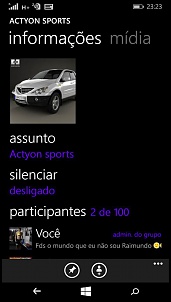

    grupo destinado a donos de actyon sports, para debater sobre o carro, tirar duvidas e etc
    deixem seus whatsapp ou me chamem no numero 71 8727 3217
    Actyon Sports 4X4 AT da Ssangyong.-1467389_1865699193655675_92346804198643694_n.jpg
