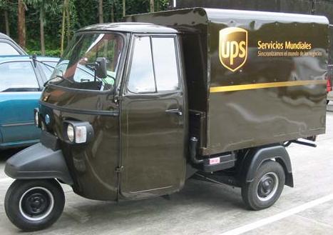

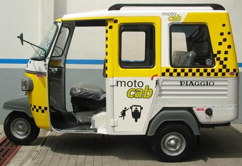

    esses piaggio ape chegam a fazer 35km/l com diesel, não passando dos 60km/h... eu ja pensei em tentar importar um (produzido na índia) para rodar com óleo de mamona, e o motor lombardini é produzido sob licença pela agrale, então reposição de peças não seria um problema tão sério... se tivesse acesso a biogás talvez fizesse a conversão... para o trânsito de porto alegre estaria suficiente...
    Miniaturas de Anexos Miniaturas de Anexos -piaggio-ape-calessino-com-loura-do-lado.jpg   -piaggio-ape-taxi-da-costa-rica.jpg   -piaggio-ape-da-ups-da-costa-rica.jpg   -piaggio-ape-para-servicos-de-seguranca.jpg
