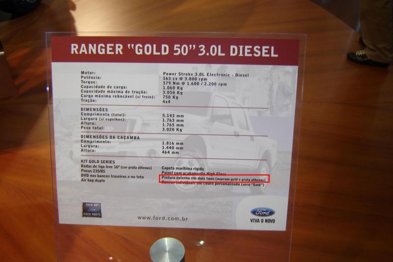

    Galera, reavivando o tópico com uma dúvida: o que é capacidade máxima de tração?
    Perguntei isso pq em um tópico anexaram uma imagem com as especificações de uma Ranger 3.0 Diesel e ali estava: capacidade máxima de reboque s/ freio: 750 kg e capacidade máxima de tração: 3050kg.
    Imagem:
    http://www.4x4brasil.com.br/forum/at...0&d=1228861374
  • 24/09/2009, 14:29
    Thiago PickUPs
    soneca num sei muito bem não... mas tem gente que pode te ajudar aih...
    eu acredito que seja o peso maximo suportado pela ranger para "puxar" determinado objeto (no caso as carretinhasque podem pesar até 3050kg).
    se eu falei merda alguem me ajudai!
  • 24/09/2009, 23:35
    Viking
    Se não me engano, na capacidade max de tração já se inclui o PBT do veículo... ou seja no caso da ranger, ou se reboca uma carreta cuja capacidade vai depender de ter freio ou não, ou se leva a carga na caçamba... acho q as duas coisas ao mesmo tempo numa ranger não dá não.
