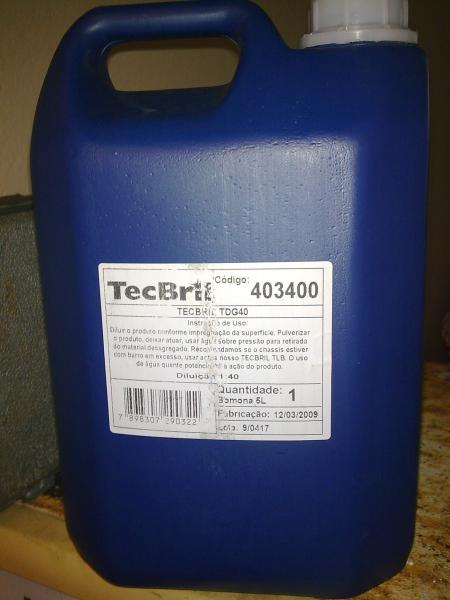

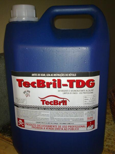

    Quando fui comprar o material escolar pro filhote (Na Casa Norte quem é do RN conheçe) e esbarrei nesse detergente a R$15 por 5l. Tinha também um limpa alumínio por uns R$20, mas depois de uma análise técnica criteriosa (no rótulo tinha limpa chassis!).

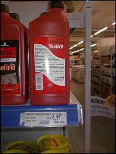

    O dia estava meio sem graça hoje e aproveitei para experimentar um Wap e esse produto.
    O detergente é razoávelmente forte, sujei as mãos com ele já diluido e não foi muito agradável. Acabei o serviço usando umas luvas de latex e com medo desse negócio respingar no olho.

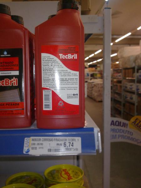

    Na mesma loja tinha um aditivo para radiador para motores a diesel, dessa mesma marca por R$ 6,74. Pelo jeitão da embalagem e diluição recomendada 1:25, não duvido que seja a mesmo produto vendido nos representantes MWM por R$ 10,00.
