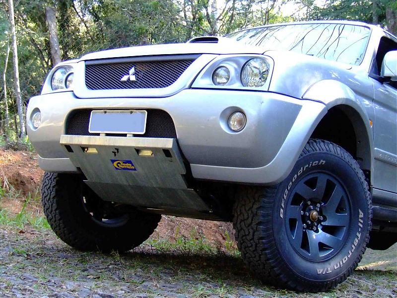

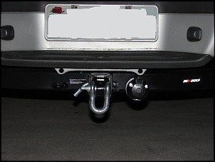

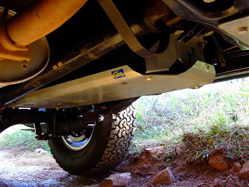

    Amigos fui contactado pelo menos 3 vezes em PVT com solicitações a respeito do que vem a ser o Kit de Proteções Todo Terreno. Resolvi então responder utilizando um tópico assim todos podem tomar conhecimento deste excelente produto - que instalei por influência do nosso colega Wagnerf.
    A Todo Terreno é uma empresa aqui de BH que fabrica e representa uma série de acessórios Off-road.
    www.todoterreno.com.br
    No final do ano passado o Wagner articulou com o Murilo da Todo Terreno a confecção das proteções de Caixa de Marcha, Caixa de Transferência, Peito de Aço e do Tanque, sendo que meu carro foi um dos utilizados para molde.
    http://www.todoterreno.net/prod_mit.htm
    Deste março venho utilizando a "versão final" destas proteções e só agora consegui tempo para tirar umas fotos e postar aqui prá vocês. Como pode-se ver a qualidade de acabamento e das chapas utilizadas não deixam nada a desejar a qualquer produto original de fábrica.
    Caso queiram esclarecer alguma dúvida utilizem o fórum ou entrem em contato com o Murilo - o contato pode ser obtido no Site da Todo Terreno.

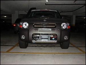

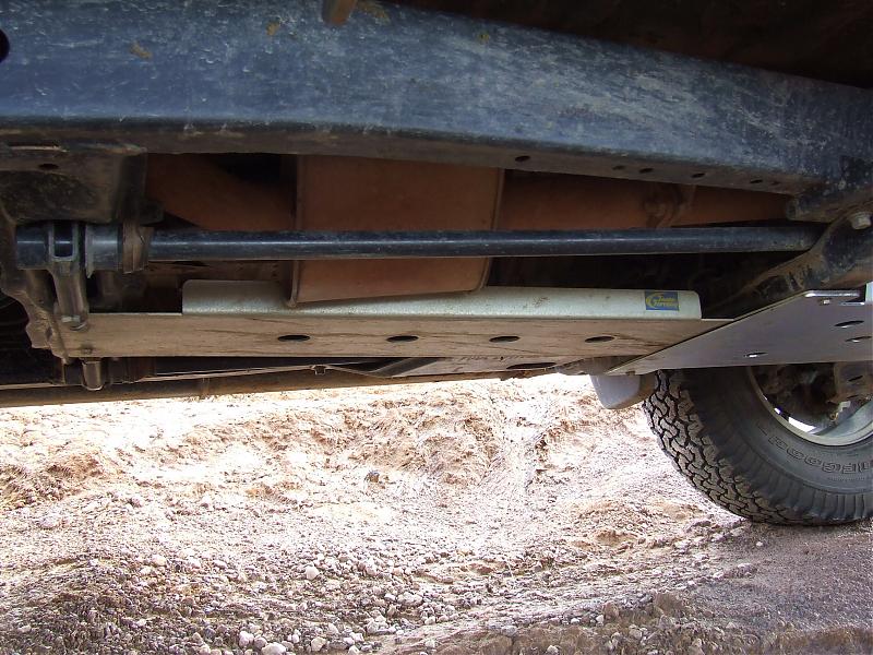

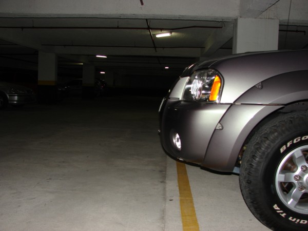

    Eu tb utilizo as proteções e suporte de guincho na minha Frontier.
    Os equipamentos são muito bons, e hoje não posso dizer que não contam com arranhados, hehehe, mas antes lá do que na caixa ou qqr outra parte do motor.
    As fotos abaixo foram diradas na minha garagem, prometí ao Murilo que tirarei fotos melhores mas, ando meio sem tempo....
    De perfil nem se nota o guincho.
    Uso e recomendo!!!!!!!
