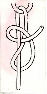

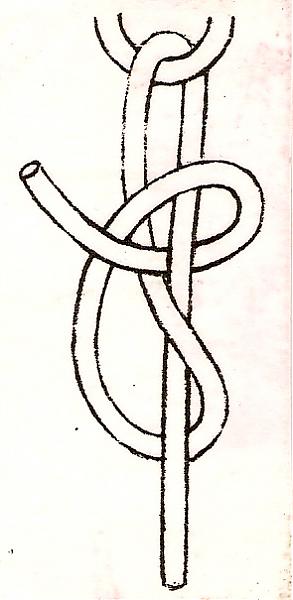

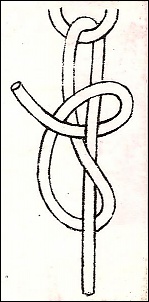

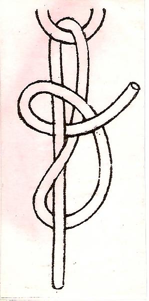

    Aproveitando os dias de estaleiro, depois de ter feito uma cirurgia, achei os nós que prometi.
    Se puder usar a ponta da corda, este nó é muito seguro, forte e facílimo de ser desmanchado.
    Miniaturas de Anexos Miniaturas de Anexos Voce usa e abusa ou so faz de conta-no1.jpg   Voce usa e abusa ou so faz de conta-no2.jpg
