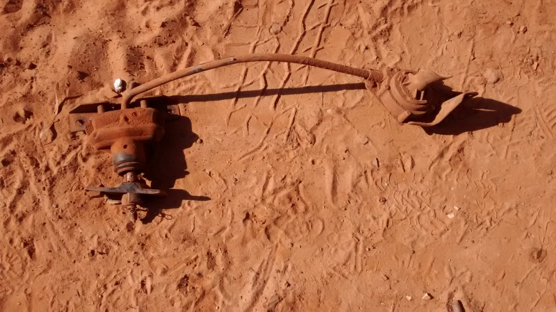

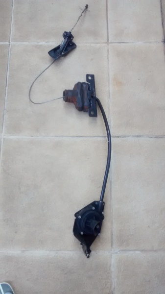

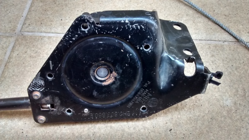

    2. Remoção do Sistema

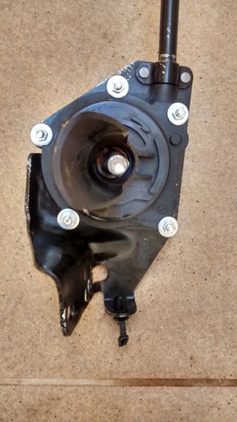

    Após constatada a necessidade de manutenção/reparo do sistema, é necessário removê-lo do veículo. A fixação é feita por quatro parafusos com cabeça sextavada. A ferramenta utilizada é uma chave de boca ou ainda um sistema cachimbo/catraca de 16 mm.
    Após a remoção dos parafusos, deve-se observar que cada um dos dois módulos que compõe o sistema, tem ainda garras que "engancham" os respectivos módulos no chassi.
    Após a remoção, vamos identificar os módulos:
    Denominando: O módulo à esquerda, será chamado de CABEÇA. É o módulo fixado exatamente acima do centro do estepe. O módulo à direita, é chamado de CATRACA (termo utilizado no comércio de peças). A união entre os dois é feita por um tubo curvado que será denominado CONDUÍTE do cabo.
    No meu caso (e acredito que também na maioria...), o sistema estava extremamente sujo, pois o veículo é utilizado diariamente em condições severas de poeira. Antes de começar, realizei uma lavagem completa com bomba de água de alta pressão (Kärcher, Wap etc.). Assim ficou o conjunto, limpo e pronto para iniciar os trabalhos:

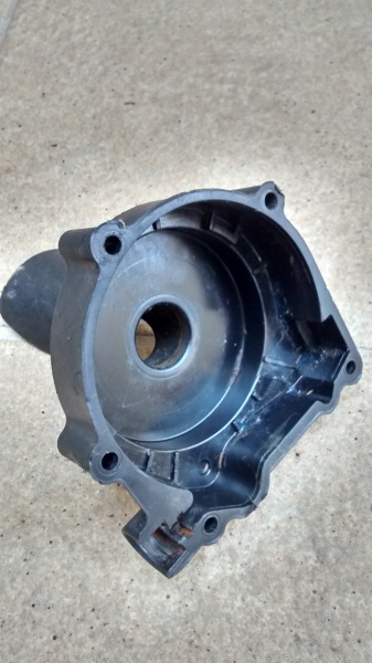

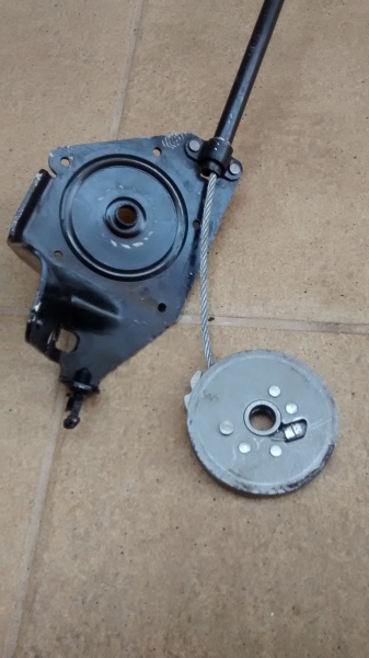

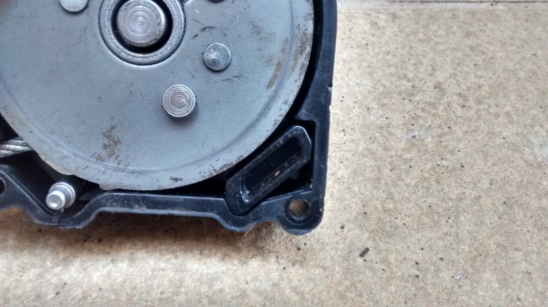

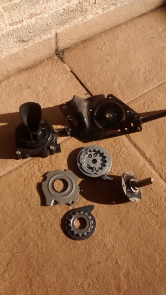

    3. Desmontagem

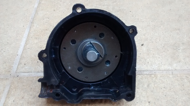

    Como a cabeça do sistema é apenas um ponto de passagem, ela fica intacta. A desmontagem é feita no módulo CATRACA.
    Como se pode observar na foto, este módulo é montado pela junção de uma placa de chapa de aço estampado e por uma carcaça plástica. Essa junção é REBITADA. São 5 rebites conformados por prensagem. Para remover esses rebites, é necessário cortá-los utilizando uma pequena talhadeira e um martelo de mecânico ("martelo de bola"). Muito cuidado deve ser tomado nessa operação para não danificar a carcaça plástica da catraca.
    Após a ruptura dos cinco rebites, basta puxar a carcaça para ter acesso aos componentes internos.
    ATENÇÃO: Tome todo o cuidado possível, para evitar que a carcaça abra sozinha. Se isso acontecer e você for tão desastrado quanto eu, voa peça pra tudo que é lado. Se isso acontecer, não entre em pânico. Pra frente, mostrarei fotos com a seqüência de montagem.
    Só pra se ter uma idéia da encrenca, veja abaixo as peças após a abertura da carcaça:
    Obs.: Na foto acima, as peças já foram limpas. Ao abrir a carcaça, constata-se que a montagem dos componentes é feita com graxa de rolamento...

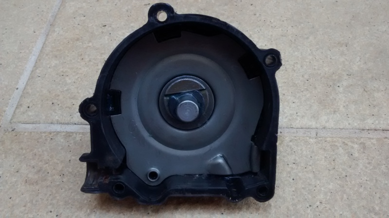

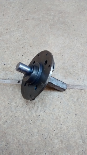

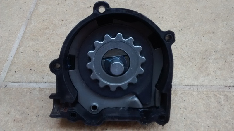

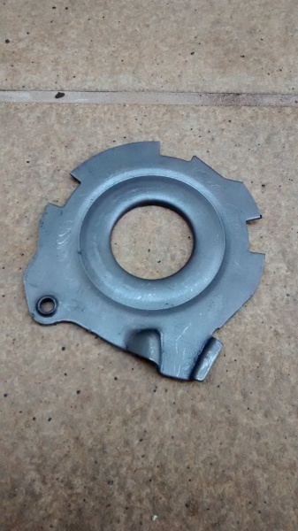

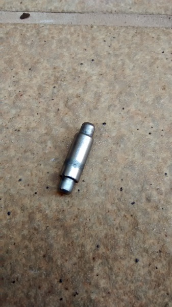

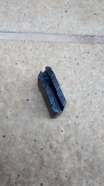

    4. Identificação dos componentes internos

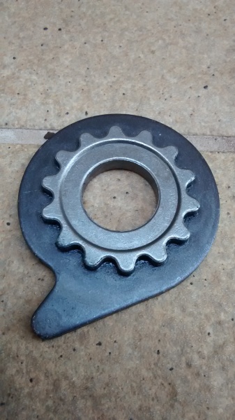

    - Disco de ação: É o disco no qual o cabo de aço é ancorado. É o elemento que enrola o cabo quando se aciona a manivela. Se o cabo estiver danificado, é necessário removê-lo do disco. No próximo post, haverá instruções de como remover e recolocar.
    - Eixo de acionamento: Cilíndrico numa extremidade e quadrado na outra. Essa extremidade quadrada, é utilizada para o engate da manivela de acionamento do elevador. No eixo há ainda um disco e nesse disco, do lado cilíndrico há um came excêntrico.
    - Roda dentada oscilante: É o coração da catraca. Oscila estacionariamente por ação do came excêntrico do eixo de acionamento. A oscilação desta roda engrenada com a cremalheira do disco de ação, faz com que ele gire.
    - Stop da trava de final de curso: Dentro do disco de ação, há um balancim que determina a parada do sistema quando o cabo está totalmente distendido. A finalidade desse dispositivo de sergurança, é evitar que após a distenção total do cabo o usuário continue girando a manivela, o que faria o cabo enrolar ao contrário. Esse stop, é um pequeno pino, mas se não for colocado, permitirá o enrolamento contrário.
    - Placa mancal do eixo de ação: Permite a centragem do eixo e correta oscilação da roda dentada.
    - Protetor lateral de enrolamento do cabo: É uma pequena peça plástica que evita que o cabo "descabele" dentro da catraca.
    - Carcaça plástica da catraca
    Miniaturas de Anexos Miniaturas de Anexos -est_06.jpg   -est_09.jpg   -est_10.jpg   -est_11.jpg   -est_12.jpg   -est_13.jpg   -est_14.jpg

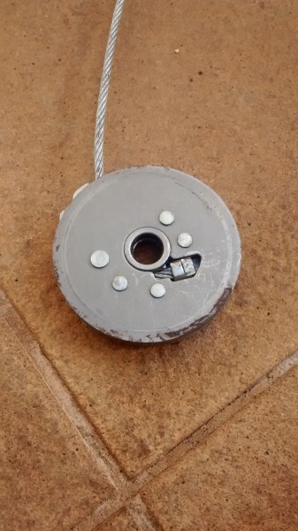

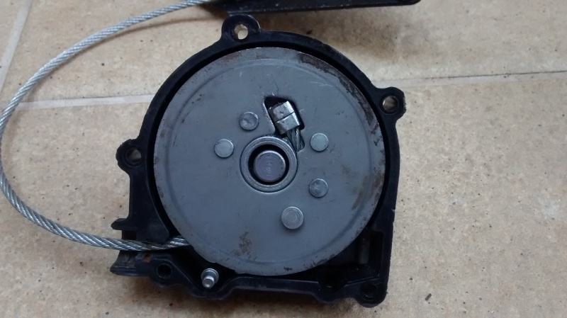

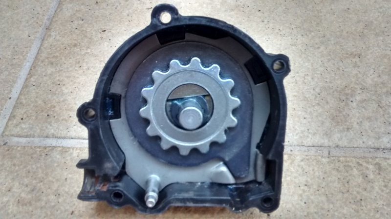

    6. O Serviço
    Após a desmontagem, é interessante verificar se há terra ou resíduos dentro da carcaça da catraca. Deve-se remover a graxa velha. Não é necessário lavar com solventes.
    A parte mais chata do serviço, é remover o cabo do disco de ação e instalar o novo. Observe, que o cabo original tem um terminal prensado que "amarra" o cabo numa ranhura existente dentro do disco. Esse terminal, terá de ser confeccionado no novo cabo, mas não é nada difícil.
    Dentro do disco de ação, existe uma "lingüeta", que faz parte do dispositivo de trava de final de curso do elevador. Para facilitar a inserção do novo cabo, basta remover essa lingüeta. O eixo dela, é um pino não rebitado no disco de ação. Sai fácil e dá pra por de volta fácil.
    O orifício de passagem do cabo, é um pouco estreito e faz uma pequena curva dentro da peça. Mas com paciência, coloca-se o cabo passando além do ponto uns 10 cm para se ter liberdade para fazer o terminal.
    Fiz o terminal com DUAS PORCAS de rosca de 6mm inseridas no cabo. A seguir, as porcas são marteladas (usei as costas de uma morsa como anteparo para bater) até achatarem sobre o cabo. Após o achatamento, as porcas não cabem no alojamento no disco de ação. É necessário esmerilhar (ou limar) as laterais para caber.
    Depois de concluída a moldagem do terminal, basta puxar o cabo de volta e assentar o terminal em seu alojamento. O passo seguinte, é recolocar a lingüeta de trava.
    O disco de ação com o cabo novo fica assim:

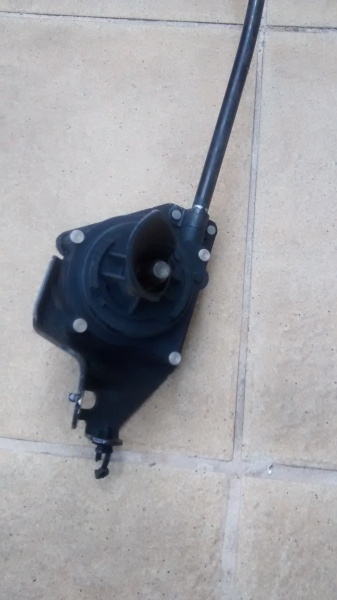

    7. Montando a Catraca
    Se você observou a seqüência de desmontagem, esta etapa não terá segredos... Se não observou, ou ainda se foi desastrado como eu e derrubou na desmontagem, veja a seguir a seqüência de montagem.
    7.1. Passe o cabo pelo conduite até que sua extremidade apareça além da cabeça do elevador. Deixe cerca de um palmo de cabo sobrando do lado da catraca
    7.2. Posicione a carcaça da catraca da forma abaixo, com a saída do cabo abaixo e à esquerda. Se possível, prenda a carcaça numa morsa, mas NÃO APERTE DEMAIS, pois a carcaça é plástica e o aperto da morsa pode danificá-la
    7.3. Insira o eixo de acionamento na carcaça, com a extremidade quadrada para baixo. O came excêntrico ficará visível para você
    7.4. Coloque agora, a placa mancal do eixo de acionamento. Só há uma maneira possível de encaixar
    7.5. Chegou a vez da roda dentada oscilante. Observe que o "rabinho" dela, se encaixa sobre a placa mancal ficando retido ali (a roda oscilante, não pode girar totalmente, apenas oscilar). Observe o perfeito encaixe do furo central da roda oscilante com o came excêntrico do eixo de acionamento. Gire o eixo de acionamento e você terá uma idéia exata de como a catraca funciona
    7.6. O próximo passo, é encaixar o stop da trava de final de curso. É um pino apenas encaixado no orifício da placa mancal, abaixo e à esquerda. O pino pode ser encaixado em qualquer extremidade
    7.7. Chegou enfim, a hora de recolocar o disco de ação no lugar. Para tal, é necessário empurrar quase todo o cabo de aço para dentro do conduite até que o disco possa ser encaixado no eixo de acionamento. O disco tem um lado com a cremalheira dentada que deve ficar para baixo, para ter contato com a roda dentada excêntrica. Após colocar o disco no lugar, a catraca fica assim:
    7.8. Estamos quase terminando... Sobrou uma pecinha de plástico preto, o protetor lateral de enrolamento do cabo. Sua colocação é simples, observe o detalhe abaixo:
    ATENÇÃO: As fotos mostram a montagem limpa, para não se perder detalhes visuais, mas lembre-se que o conjunto é montado com GRAXA DE ROLAMENTO, ou seja, a cada etapa, deve-se colocar graxa nas superfícies em contato. Não economize na graxa, mas também não exagere. Excessos serão expelidos pelo conduite, o que pode engraxar demais o cabo, combinando com poeira, pode causar engripamentos posteriores de uso.
