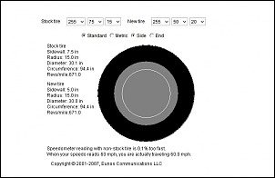

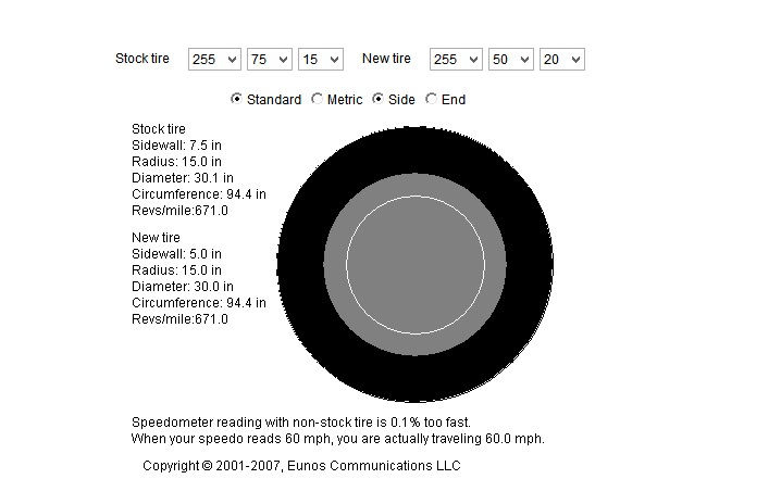

    O melhor programa pra se fazer esse tipo de cálculo, que eu já conheço há alguns anos:
    Tire size calculator
    OBS: Precisa ter JAVA instalado no computador
    Vc pode calcular qualquer medida em qualquer tamanho de pneu ou aro...
    GALLOPER 1999 2.5TD | TOYO OPEN COUNTRY AT 31 x 10,5 x R15 | SUPER L.D.A

    Se eu quiser converter, por exemplo, o 255/75 R15 pra um R20:
