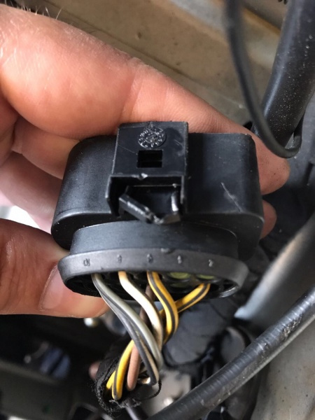

    Igor pontes lira
    2 Anexo(s)
    Ola amigo, também comprei o farol de led da nova Amarok para substituir os faróis comuns da minha, tenho uma Amarok Highline 2011, e fiz a alteração para os faróis novos com sucesso, comprei o par de faróis no Mercado Livre, o processo e bem fácil, tem que fazer só uma ligação para os leds DRL funcionarem, quando conecta o plug ao farol vai funcionar de imediato os Bi-xenon e a sinaleira, para funcionar os leds drl você pega a tomada do seu carro junta os fios 4 e 10 ligam em um positivo pós chave, quando vc girar a chave os leds já funcionam.
    Anexo 552216Unir os fios 4 e 10, ligá-los a um pós chave do carro. (fio de numero 4 nao veio no meu plug como aparece na imagem, tive que compra outro plug para retirar o fio para colocar no meu)
    Anexo 552217
